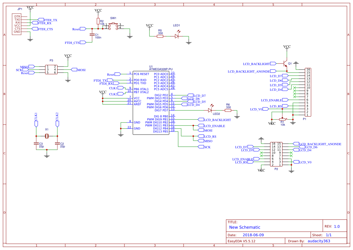

ich würde gerne meinen PFSense Router mit einem LCD Display versehen. Ein Prototyp war auch realtiv schnell zusammen gelötet und funktioniert auch wunderbar. Dies habe ich als Anregung gesehen mich mal an einer eigenen Leiterplatine zu versuchen. Den Schaltplan habe ich mal als Bild angehangen.
An sich funktioniert auch alles, nur bei der Seriellen Kommunikation scheine ich etwas falsch gemacht zu haben:
Sobald ich Serial.print aufrufe hängt sich der ATMega auf. An fehlendem Memory kann es nicht liegen, da es auch schon mit folgendem nicht funktioniert:

Um meine Platine auszuschließen habe ich den Atmega328p einfach mal in einen Arduino Uno gesetzt und den LED Pin auf 13 geändert. Und siehe da auch dort stürtzt der Chip beim ersten Serial.print ab.
Also würde ich sagen, dass es an meiner Schaltung liegt?! Um sicher zu gehen das dies wirklich der Fall ist, habe ich noch folgendes versucht:
Den obrigen Sketch auf einen neuen ATMega (mit Arduino Bootloader) gespielt und es ausprobiert. Natürlich funktioniert alles. Wenn ich jetzt den selben Chip in meine Platine stecke bleibt er wieder hängen (Wie erwartet). Nun stecke ich den Atmega wieder zurück in den UNO und siehe da: Er bleibt auch hängen....
Ich habe leider keine Ahnung wo ich da anfangen könnte zu suchen. Hat jemand eine Idee woran es liegen könnte?
Laut Schaltplan gibt es keine Entkoppel-Kondensatoren (100nF) zwischen Vcc und GND.
Das kann zu schwer "ergründbarem Fehlverhalten" führen. Vielleicht bist du gerade auf ein solches gestoßen. :slight_smile:
Und AREF würde ich nicht an Vcc hängen.
Sie dir doch den Schaltplan eines UNO oder eines MINI an.
Du hast keine Abblockkondensatoren (100nF) an den VCC-Anschlüssen des Atmega328.
Die musst du noch einsetzen.
Allerdings ist das wohl nicht die Ursache deines Problems.
Das kann ich aktuell noch nicht erkennen.
Aber warum hast du VCC und ARef miteinander verbunden ?
An dem habe ich mich auch tatsächlich auch orientiert, allerdings nur am Reset Breich.....
Dann werde ich mal die Leiterbahn durchschneiden und noch einen 100nf Kondensator zwischen Aref und GND löten.

Du musst an jeden VCC-Anschluss einen 100 nF Keramikkondensator anschließen. Lieber mehr als zu wenig.
Und in der Realität bzw. Original ist der oder die immer vorhanden.

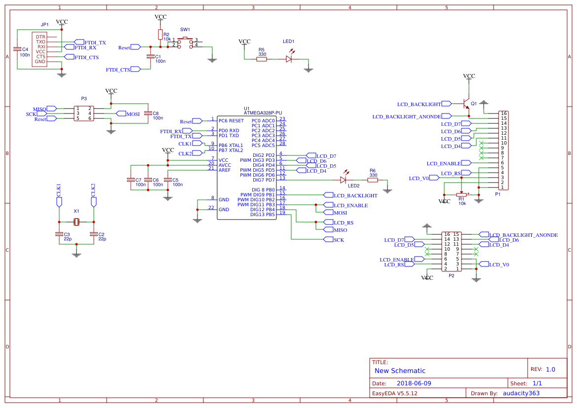

Also ich habe mich gerade noch einmal ran gesetzt. Die Serielle Kommunikation funktioniert nun. Der fehler war ganz einfach: Tx und Rx war verdreht.... Ich hatte nicht auf das FTDI Breakout Modul geachtet und das die beiden dort bereits gedreht sind.
Dies ist zwar keine Bergündng, warum der AtMega abstürtzt, aber ein Anfang.
Ich habe den Schaltplan jetzt dahin geändert, dass ich an jedem Spannungsversorgungspunkt und an VCC und AVCC einen Kondensator mit 100nf hinzugefügt habe. Den aktuellen Schaltplan habe ich wieder als Bild angehangen. Was haltet ihr davon?
Wenn ich mein Board Layout den Änderungen des Schaltplans anpasse auf was muss ich da bei den Kondensatoren achten?
Soweit ich es gelesen habe, sollten diese nah an an den jeweiligen GND bzw. VCC Pins sein.
Dann wundert mich, dass du über FTDI flashen konntest.
Schaltplan ist jetzt ok.
Ja, die 100nF jeweils so dicht wie möglich am Pin anbringen.

Was mir aber aufgefallen ist: sollte der RESET nicht mit dem DTR vom FTDI verbunden sein ( und nicht mit dem CTS )?
Jop nach kurzem Googlen gebe ich dir Recht.
Er sollte.
