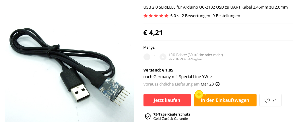

Bei [Ali](https://de.aliexpress.com/item/32586275333.html) ist das günstiger (dauerte ungefähr drei Wochen).
 ![screenshot-de.aliexpress.com-2021.02.15-00_45_19.png](https://europe1.discourse-cdn.com/arduino/original/4X/b/b/c/bbc4471077c4c234c9aeba96bc19f7c5b0c029bd.png)
Im Moment haben die kein Bundle mit dem Adapter, den muss man dazu bestellen, oder einen vorhanden nutzen.
Bei dem [aktuellen Preis](https://de.aliexpress.com/item/32588524266.html) dort würde ich einen anderen nutzen oder einen woanders kaufen.
 ![screenshot-de.aliexpress.com-2021.02.15-00_49_34.png](https://europe1.discourse-cdn.com/arduino/original/4X/6/d/1/6d1e5ab4a8a6783150e6ecc3ea115514d29233e1.png)
