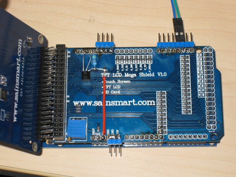

Hier mal ein Beispiel wo ich ein TFT-Shield mit einem DS1820 nachgerüstet habe:
Der DS1820 ist zwischen dem Shield und dem TFT-Display platziert. Eine Temperaturmessung ergibt dann die Temperatur "innerhalb" des Gerätes.
