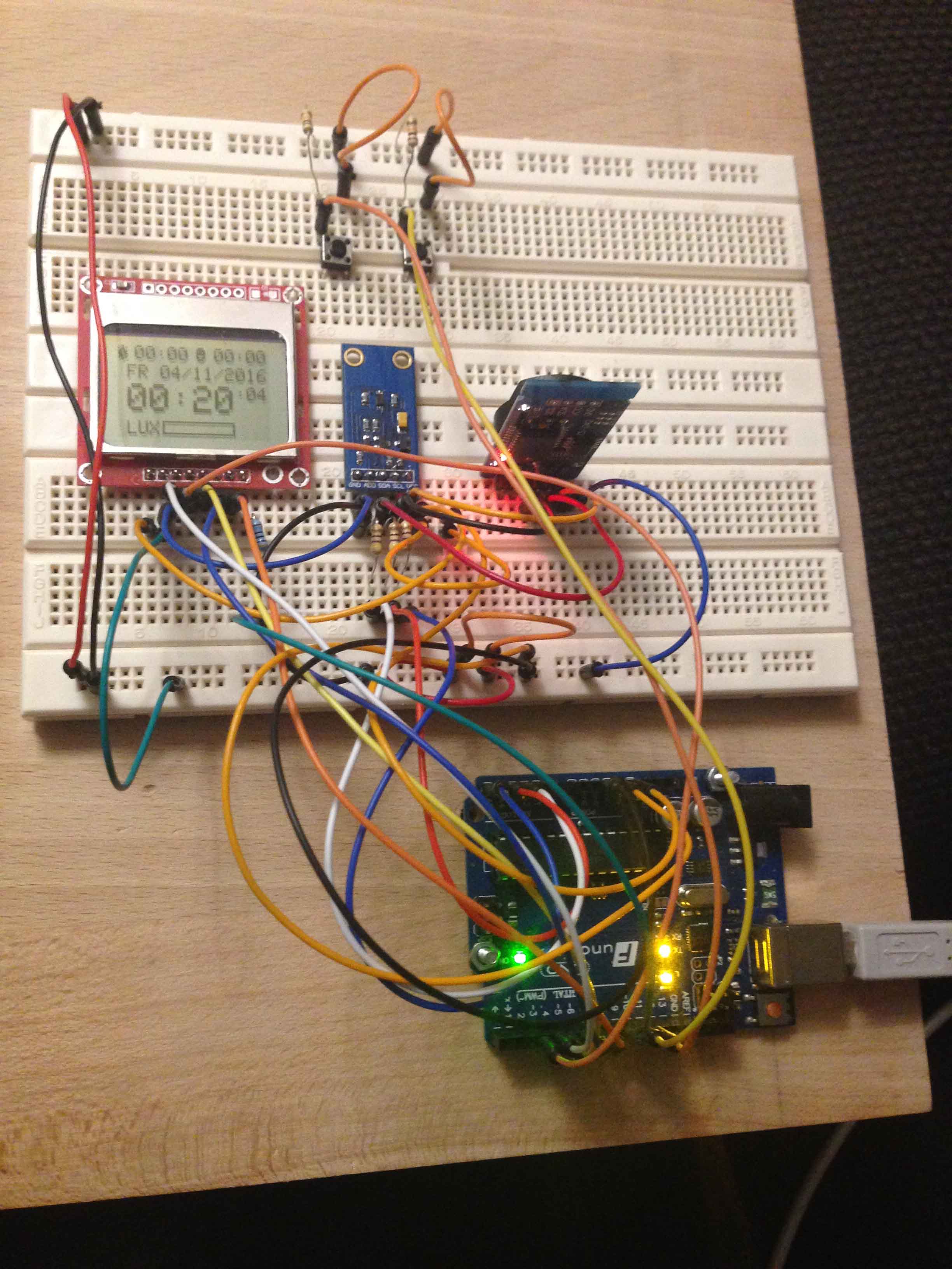

@Jurs:
Deine Frage ist richtig und wichtig aber ich habe mir etwas dabei gedacht.
Dieses Display habe ich mir ausgesucht weil es in einer Unterputzdose mit Schaltern eingebaut werden wird.
Das wird meine Rolladensteueerung. Die sieht wenn sie fertig ist so ähnlich aus wie die von Busch Jäger.
Busch-Jäger Art.Nr.: 6455 - Timer Bedienelement
Nur die Version die ich baue kann mehr.
Was ich schon funktionierend habe:
DS3231 Uhrenmodul - funktioniert
DCF 77 - Funktioniert und sync. die DS3231 -> Nie wieder setzten - das mach DCF 77 !
Display 5110 - Funktioniert und sieht klasse aus
Tasten - funktionieren
BH 1750 Lichtsensor für Sonnenschutz / Dämmerrung - funktioniert
Die Sonnenauf und Untergangsfunktion werde ich in Kombination mit dem BH 1750 verwenden. Nur rauf und runter fahren der Rolladen wenn es auch Hell genug bzw. Dämmerung ist.
Sowie Anwesenheitssimulatiion!
Was ich noch machen muss..
Menübaum funktionert aber muss noch aangepast werden.
Scheduler für Rolladen Zeiten : Mo DI MI DO FR SA SO
Reedkontakt abfragen - Aussperrschutz für Terrassentür
Windsensor - vieleicht ...
Das ist mein Ziel- egal wie lange es dauert.
Gute Nacht Euch Allen!
Stefan
So sieht mein Projekt aus ..
Grüße Stefan

Update:
Ich habe das Programm von Jurs ENDLICH am laufen in meinem Programm.
zunächst habe ich Global definiert
int AufgangStunden;
int AufgangMinuten;
int UntergangStunden;
int UntergangMinuten;
und in der calculate(){ } folgende Änderrungen vorgenommen.
jeweils von
int AufgangMinuten = int(60.0*(Aufgang - (int)Aufgang)+0.5);
int AufgangStunden = (int)Aufgang;
int weglassen. Stattdessen:
AufgangMinuten = int(60.0 * (Aufgang - (int)Aufgang) + 0.5);
und von
int UntergangMinuten = int(60.0*(Untergang - (int)Untergang)+0.5);
int UntergangStunden = (int)Untergang;
UntergangMinuten = int(60.0 * (Untergang - (int)Untergang) + 0.5);
Jetzt funktioniert das Programm. Und ich kann via loop() { } zusätzliche Aktionen ausführen.
display_clear();
calculate();
display_sunset_sundown();
digitalClockDisplay();
uhrzeit();
Vielen vielen Dank vorallem an Jurs und an SkobyMobil sowie an alle anderen beteiligten!
