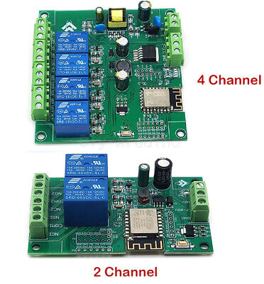

Ich finde diese kombinierten ESP8266 Relaisboards gut
Cool was die Chinesen so alles zusammenlöten. :wink:
Aber i.d.R. brauchst du für sowas eine Prima Anleitung oder eine Libs.
Da bevorzuge ich doch lieber die einzel-Variante. Dafür bekomme ich Anleitungen bis zum Abwinken im Netz. Sogar als Schulprojekt.

Man kann jede Anleitung zum ESP8266 mit Relaissteuerung nehmen.
Oder was genau meinst Du?
Welche Libs?
Es sind die Standard-Libs.
Naja, wenn man einzel Komponenten nimmt gebe ich dir recht.
Wenn man aber ein Shield nutzt, ist es was anders. Da bestimmt das Shield ja wo welcher Pin womit verbunden ist. Und DAS hat sich schon oft als "zickig" erwiesen.
Weshalb ich für Aufgaben lieber auf Standart-Libs setze. Das sind die Libs wovon es oft welche von mehren Codern gibt.
Und nicht zu vergessen. Ein Shield setzt eine bestimmte Bauform voraus. Wenn ich nun nehmen wir mal dein Beispiel ein Netz will, dann bin ich mit einen UNO gekniffen und muss mit zig Modulen mir was zusammen basteln.
Ohne Shield baue ich alles ab, nehme für 5-8 Euro ein ESP. Weise im Kopf des Script die Pins neu zu und fertig ist. ALLE Komponenten kann ich bequem weiter nutzen. Und dank ESP habe ich mein Netzwerk, muss nur das Script erweitern und je nachdem die Libs gegen ESP Libs austauschen.
Und gerade bei so einen Projekt wirst du schnell merken das Netzwerk was feines ist.
