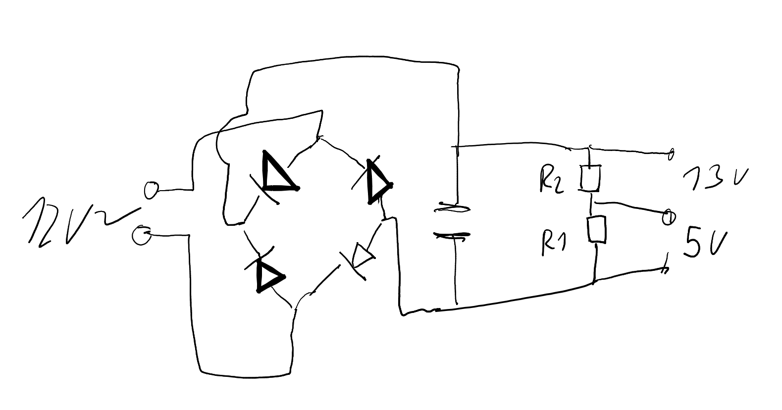

ich will das Signal von meiner Wohnungsklingel mit einem Arduino Nano auslesen.
So viel ich weiß will der Nano Eingangssignal eine Gleichspannung von max. 5 V haben.
Mein Klingeltravo liefert 12 V~.
Also brauche ich einen Brückengleichrichter.(habe ich)
Am Ausgang messe ich nun eine Gleichspannung von 18 V !?!?!
Ich hätte gedacht das müssten auch 12 V sein.
Das müsste ja nun eine Folge von Sinushalbwellen sein. zur Glättung habe ich dann einen Kondensator zwischen die Ausgangspole des Gleichrichters gelötet. (steht was von 20µF drauf. lag in der Bastelkiste.)
Um die Spannung zu reduzieren will ich nun einen Vorwiderstand einsetzten. Im Physikunterricht hieß es mal "Die Spannung hängt am Widerstand."
Damit ich aber nun abschätzen kann wie groß ich den Widerstand dimensionieren muss ich wissen wie groß der Innenwiderstand des DigitalIn am Nano ist.
Könnt ihr mir sagen ob meine Überlegungen grob richtig sind und wie groß der Innenwiderstand ist.

Du brauchst einen Spannungsteiler aus 2 Widerständen.
Der Spannungsteiler muss so berechnet werden, daß am Widerstand gegen GND eine max. Spannung von 5Volt ansteht.
Der Innenwiderstand vom Nano ist zu groß um damit deinen Spannungsteiler vernünftig zu berechneten.
Da gibt's ein Kalkulator für :wink:

So ungefähr?
der Kalkulator ist gut. :+1:
kann das den sein dass aus 12V~ 18V= werden oder was habe ich da gemessen?
Ja das hat seine Richtigkeit.
Allerdings ist dein Gleichrichter im Schaltbild falsch angeschlossen.
Zum Glück sind auf dem Bauteil Symbole... :wink:
Den Gleichrichter um 90° drehen nach rechts :wink: dann ist oben + unten -

Dennoch ist dein Schaltbild falsch und das solltest du ändern.
Hier ein Beispiel der Umrechnung.
Das Schaltbild sollte jetzt passen.
Das mit dem Faktor von Wurzel aus 2 klingelt bei mir auch noch im Hinterkopf. Aber sollte das nicht der Kondensator "ausbügeln"?
Der bügelt es glatt.
Um bei deinen Worten zu bleiben.
Nur im Geisen maß, und 20µF sit etwas zu wenig :wink:
