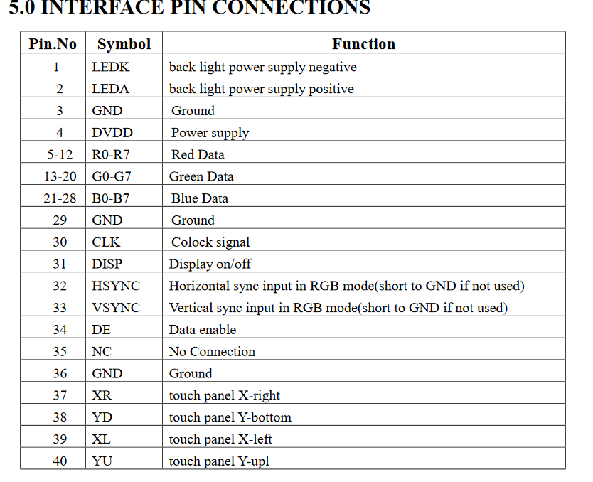

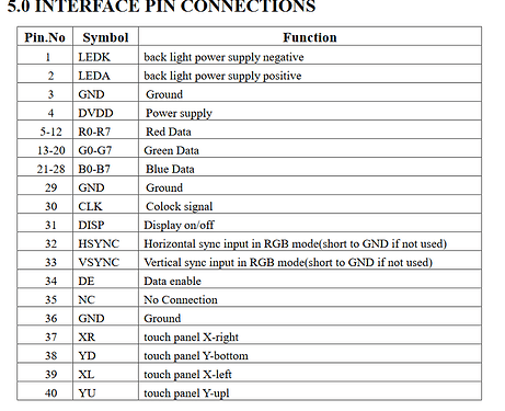

Mit TFT_eSPI wird nicht funktionieren :wink:
Die kennt den Driver nicht und kann noch nicht 800 x 480 ansteuern. Damit unten sollte der tun.
Ist ja für dein Display.
Versuche es mal damit.

Normalerweise kann man sehen ob die Hintergrundbeleuchtung ist an. Wenn die ist aus sieht man nichts.
GPIO2 ist für die Hintergrundbeleuchtung.
Ich frage mich ja, wenn schon ein elecrow Board gekauft wurde, warum dann nicht nach den Tutorials dieses Hersteller vorgegangen wird, der in Beitrag #2 verlinkt wurde?
Bist dir Sicher , ok den Schaltplan konnte nicht aufmachen, nur habe irgend wo auf der Seite 31 gelesen.
Ja so gefunden, 2 ist die Hintergrundbeleuchtung und 31 für Display
OK Danke!
