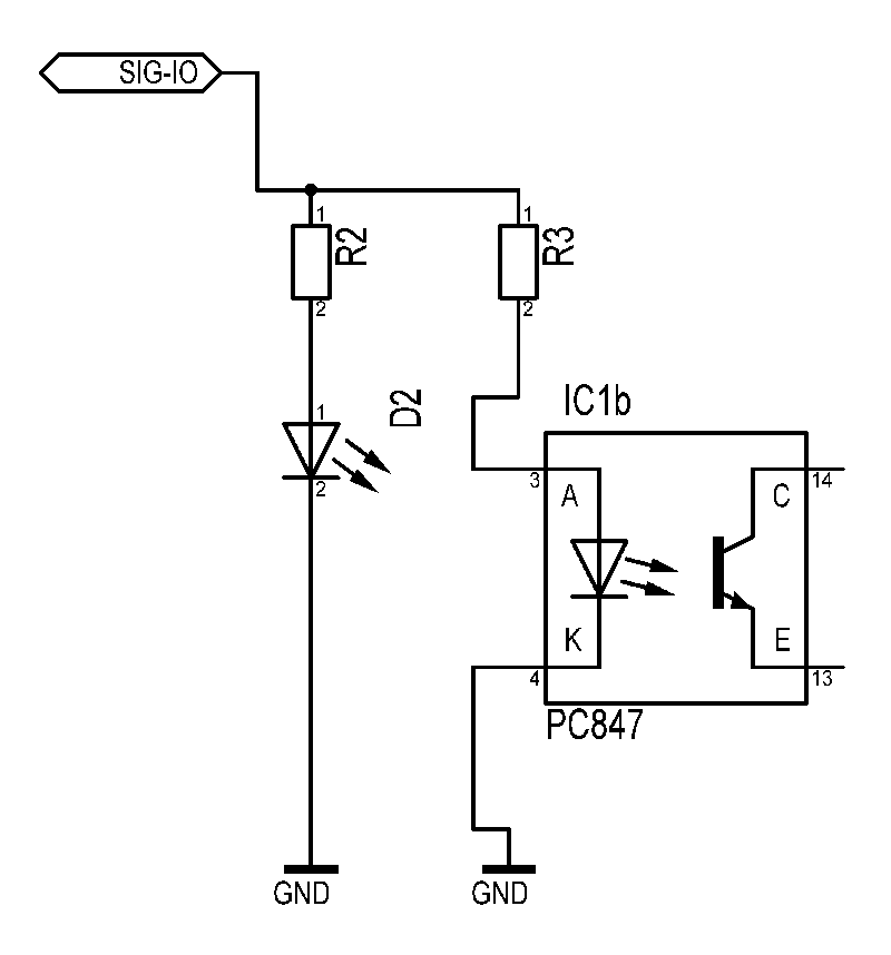

Der Arduino soll auf verschiedenen Kanälen zeitgesteuert Signale ausgeben was er wie mir die zugehörigen Kontroll-Leds anzeigen auch brav tut, so weit ist alles gut. Die Signale gehen also raus, laufen auf einen 75 Ohm Wiederstand und gehen auf einen 4-fach Optokoppler PC847 der die Signale entsprechend weiter geben soll.
Nun habe ich das Problem das von den Optokoppler Ausgängen aktuell nur einer zu funktionieren scheint, obwohl vor allen die LEDs machen was sie sollen.

wie um Himmelswillen kommst Du auf einen 75 Ohm Vorwiderstand?
Der Optokoppler ist möglicherweise noch am Leben. Die LED im Opto die Dein Arduino Pin ansteuert verkraftet max. 50mA. Normal gibt man 20mA drauf.
Wenn ich mit 75 Ohm rückwärts rechne fließen bei Dir 48mA. Sind 8mA zu viel für Deinen Arduino!!! Und dann haste noch eine Signal-LED dran hängen. Deutlich über Spezifikation. Funktioniert der Arduino Pin noch?
Oder Du hast Glück im Unglück, Arduino funktioniert noch und der Transistor vom Optokoppler ist fasch beschalten.
Trenne erstmal alles von der Spannungsquelle. Wenn Dir jemand helfen sollen, rück bitte den kompletten Schaltplan raus.

Wenn ich Dich richtig verstanden habe, liegen damit beide Dioden nach den Vorwiderständen parallel. Das kann gut gehen, muß aber nicht. Weil die Ströme in den beiden Strompfaden nicht klar definiert werden können.
Du kannst aber alles in Reihe schalten.
Arduino-Pin >>> Vorwiderstand >>> LED >>> Optokoppler >>> Masse.
Laut Datenblatt beträgt die Flussspannung der Opto LED 1,2V. 2V für eine normale LED
Vom Arduino-Pin kommen 5V raus. Berechung vom Vorwiderstand wie folgt.
5V minus 2V minus 1,2V = 1,8V
Es müssen 1,8V am Vorwiderstand abfallen. Wir lassen 20mA fließen. Also 1,8V durch 20mA macht 90 Ohm. Mit Deinen 75 Ohm fließen 24mA. Geht auch. Dein Fehler wird sein, dass Du eine Parallelschaltung gebaut hast. Bau das in Reihenschaltung wie gesagt. Wenn der Arduino und der Opto noch lebt, sollte das funktionieren.

Okay, ich hatte einen kleinen Denkfehler. Reihenschaltungen von LEDs können funktionieren, müssen aber nicht. Das sicherste ist doch die Parallelschaltung, aber jede bekommt ihren eigenen Vorwiderstand. Siehe Schaltplan. Ein gemeinsamer Vorwiderstand funktioniert nicht. Weil beide verschiedene Flussspannungen haben.
Normalerweise würde man jeder LED 20mA gönnen. Macht für den armen Arduino satte 40mA. Das möchte man ihn nicht zumuten, weil mehr kann der auch nicht. Deswegen reduzieren wir den Strom für die Signal LED auf 10mA.
Macht für R2 300 Ohm. Kannst 330 nehmen. Sollte immer noch schön leuchten.
R3 sollte besagte 220 Ohm haben. Nicht weniger.
Dann fließen in Summe 30mA. Da die zum auslösen nur kurzzeitig fließen, sehe ich da keine Gefahr für den Arduino.

Noch eine wichtige Info. Die beiden Masseverbindungen "links" und "rechts" vom Optokoppler dürfen nicht zusammengeführt werden. Genauer gesagt, die Stromkreise auf beiden Seiten "vom Optokoppler" müssen komplett getrennt bleiben. Nur der Optokoppler selbst ist das Bindeglied. Sonst macht der Optokoppler keinen Sinn. Ich hoffe Du weist was ich meine. Dann kannst Du mit dem Optokoppler auf der "rechten Seite" machen was Du willst, Dein Arduino bleibt ganz. Maximal stirbt immer der Transistor im Optokoppler.

Im übrigen ist mir heute morgen aufgefallen das eventuell der alte Optokoppler wohl auch funktioniert hat, allerdings war der OC. Anders geschaltet als in meinem Schaltplan und es ist mir heute (nachdem ich gestern einen neuen OC eingelötet hatte) erst aufgefallen.
Laut Plan hat der PC847 immer Anode und Kathode abwechselnd auf den Pins, der OC den ich vom großen C geholt haba hatte aber die Beschaltung Kathode, Anode, Anode, Kathode usw... Finde ich ganz toll... Aber gut, dem. Fachmann wäre es vielleicht direkt aufgefallen, so habe ich halt Lehrgeld in Form von Arbeit und Wartezeit bezahlt.

Eigentlich sollte IC mit gleicher Bezeichnung und gleichen Gehäuse gleich belegt sein. Haste vielleicht einen anderen Optokoppler gehabt oder jetzt gekauft?
