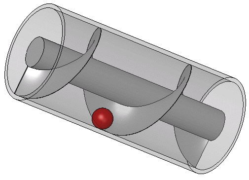

Hast du eine Skizze/Bild einer solchen Schnecke, damit ich sehe was du meinst?
Interessant. Gibts diese Schnecken für Elektromotoren fertig oder muss man die konstruieren? Und wie soll man sie einbauen? Wagrecht oder diagonal? im Prinzip wäre es vermutlich auch senkrecht (Motor oben) möglich, dann würde das Futter auf den Untergrund Fallen. Das Füllen wäre dann aber eine andere Herausforderung.
Das einfachste ist die waagerechte Förderung. Bei der diagonalen bzw. senkrechten Förderung nach oben benötigst du erhöhte Geschwindigkeiten, da ansonsten das Material wieder nach unten rutscht.
Ob es Förderschnecken in deiner gewünschten Größe gibt, weiß ich nicht. Musst mal Google anschmeißen. Alternativ in der Fräserei drehen lassen. Würde ja reichen wenn die aus Kunststoff besteht.
