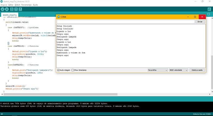

Consigo ligar e desligar o Rele sem problemas, infinitas vezes se precisar. Porém ao acessar o caso de "Aumentar o volume do Som" ele consegue de fato aumentar o volume do som, mas após isso não consigo mais aumentar o som ou ligar/desligar o rele. Coloquei um "chegou aqui" para simbolizar que chegou ao final do loop, e ele chega, mas não recebe mais códigos. Imagino que deva estar usando a função emissorIR.sendRaw errado.

Eis na imagem o que acontece: Ele aumentou o volume do som emitindo infravermelho mas o código não aceita mais outros comandos. Anteriormente ligou e desligou o relé sem problemas, porém bugou quando chegou na parte de emitir o infravermelho e retornar ao loop infinito.

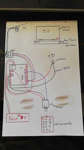

Poderia ficar mais fácil ajudar com um esquema simples do projecto. Basta uma foto de um esquema desenhado num papel em 5min...

Exatamente, estava usando a versão 3.3.0. Sim o emissor esta no pino 3 digital do arduino Uno.
Esquema a mão:
OBs: Tem dois pingos de café que por acidente caíram na minha folha
Eu fatorei o código, pois eu quero que ele ligue o Home Theater, a TV e o Relé. Porém mesmo com somente a função Aumentar o volume do som o meu sketch não funciona
