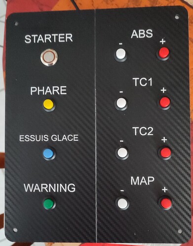

bonsoir,
j'ai réalisé une boite à boutons raccordée à une PS5 pour simuler des touches clavier.
Je fais du sim racing sur asssetto corsa competizione.
voici mon codage

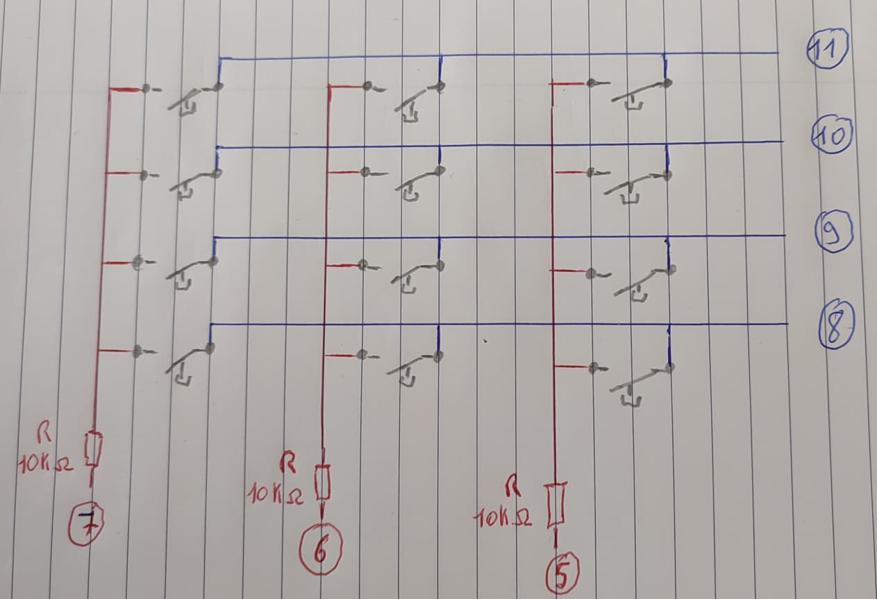

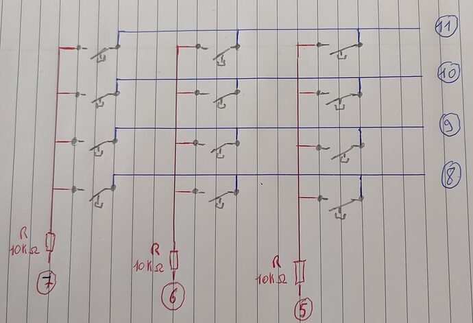

Merci beaucoup pour ce retour,
voici mon schéma.
il n'y a pas de message d'erreur

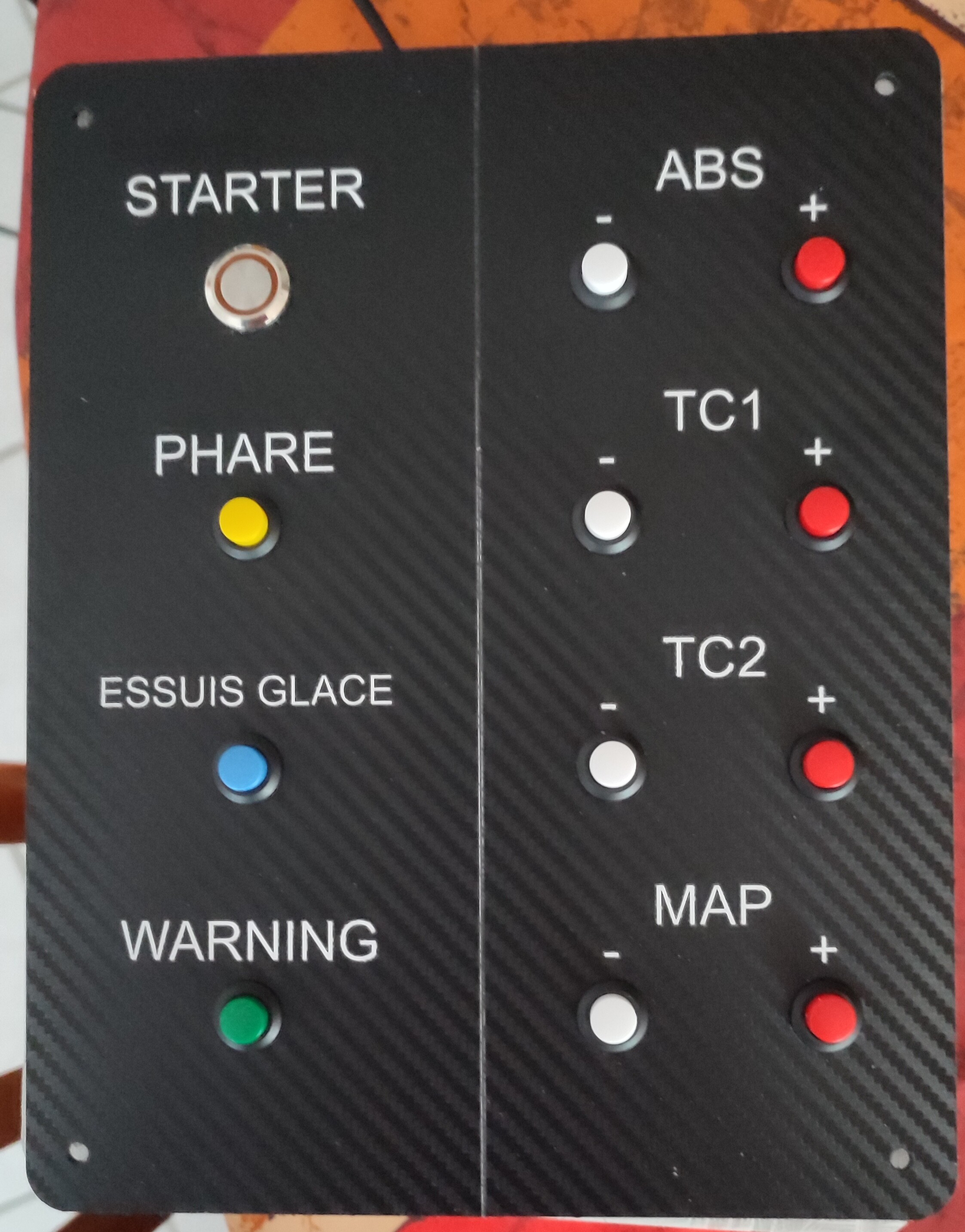

quand j'appuis sur C1-R1 simule touche S "starter"
sur C1-R2 touche L "éclairage phare"
sur C1-R3 touche ALT+R "essuis glace"
sur C1-R4 touche SHIFT+L "warning"
sur C2-R1 touche CTRL+A "ABS -"
sur C2-R2 touche CTRL+T "antipatinage 1 -"
sur C2-R3 touche CTRL+B "antipatinage 2 -"
sur C2-R4 touche CTRL+E "cartographie moteur -"
sur C3-R1 touche SHIFT+A "ABS +"
sur C3-R2 touche SHIFT+T "antipatinage 1 +"
sur C3-R3 touche SHIFT+B "antipatinage 2 +"
sur C3-R4 touche SHIFT+E "cartographie moteur +"
voila voila....
est-ce que tu as besoin de + de détails.
je me demande si il n'y a pas de problèmes dans les bibliothèques.
bon c'est pas mal déjà. Par prudence (et même si ton schéma semble suffisant), tu pourrais rajouter les entrées de la carte et son alimentation (USB branchée sur le PC et/ou la PS5 elle même, tu prévois une batterie externe pour faire du sans-fil, ce genre de chose).

Je reprends ton code et ton montage. Je te propose d'y aller par petites touches, c'est à dire commencer par la carte et vérifier le fonctionnement de ton montage.
Tes instanciations m'ont l'air correctes, je remarque en revanche que tu connectes un jeu de résistance sur des entrées qui sont en configurées en pull-up. Je commence à approcher de mes limites en électronique, mais j'en déduis que ça fait 2 résistances sur une ligne.
Commençons en laissant les entrées en mode input "normal" mais il faudra que le circuit avec les boutons soit alimentés en +3,3 ou +5V par la carte.
