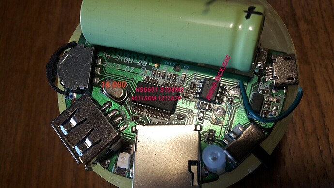

lien: [enceinte sur ebay](https://www.ebay.fr/itm/Portable-Mini-Wireless-Bluetooth-Speaker-USB-Stereo-Sound-Music-Box-Speaker-Best/133413619058?ssPageName=STRK%3AMEBIDX%3AIT&var=432832517577&_trksid=p2060353.m2749.l2649)
L'enceinte ne correspond pas vraiment à la description, mais le vendeur va m'en renvoyer une.
Photos en pièce jointe, pour la carte mère je ne peux pas faire mieux.
Sur le circuit imprimé il y a écrit TH-S1OU-26 2019-07.
Pour vous éviter de tout retaper:
16.000
HS6601 S108M2 9511SDM 1217A79
8002D IDCXJ50C
Les deux sorties pour le haut-parleur sont les deux grosses soudures en haut à droite, j'ai enlevé les fils pour faire des tests.

</div>
le 16.000 c'est une horloge à 16Mhz
le 8002D c'est un amplificateur Audio 2.0 Watt
Je ne connais pas le "HS6601 S108M2 9511SDM 1217A79".
le composant doit implanter le "A2DP transmission profile" et sans doc difficile de dire s'il offre d'autres fonctions
vous pourriez intégrer un arduino dans la box avec son propre composant BT (profil SPP ce coup ci) que vous utiliseriez depuis votre téléphone pour contrôler le reste (l'audio étant envoyé en streaming séparément)

> J-M-L:
Je pensais à cette solution au début, mais je voudrais aussi contrôler la musique sans bluetooth.
Pour mettre un autre module bluetooth dans la boite, c'est pas trop pratique niveau contrôle téléphone(one ne peut se connecter qu'à un périphérique bluetooth à la fois) , et donc pour contrôler la RGB autant le faire directement.
Mais c'est surement compliqué.
