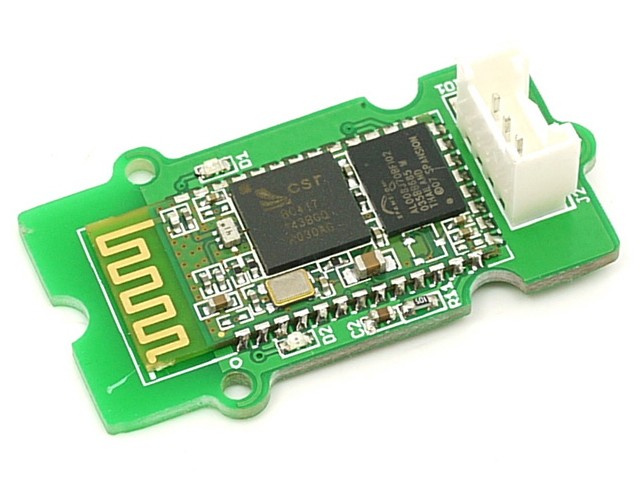

Hola buenas tardes, lo primero perdon por escribir en este post, pero al no poder abrir uno nuevo pense seguir con este que mas o menos trata de lo mismo. Soy nuevo en esto de arduino y me dispongo a iniciar mi primer proyecto, las piezas de las que dispongo son:
Mi problema es que no consigo que sea visible el bluetooth desde un dispositivo android o desde el pc,el modulo no creo que este estropeado ya que fui a la tienda y compre otro nuevo para obtener los mismos resultados :frowning: las pruebas que he hecho an sido las siguientes:
  • Conectar el shield al arduino y utilizar el conector UART para conectar el modulo bluetooth
  • Conectar el shield al arduino y los pines TX[bt]-RX[ard] RX[bt]-TX[ard] GND[bt]-GND[ard] y VCC[bt]-5v[ard]
  • Conectar directamente el modulo bluetooth a arduino TX[bt]-RX[ard] RX[bt]-TX[ard] GND[bt]-GND[ard] y VCC[bt]-5v[ard]
  • Las dos anteriores pero conectando a 3.3v
Las corriente llega al modulo pues se ilumina parpadea y demás pero no consigo que aparezca para emparejar algun dispositivo. El codigo utilizado para configurar el BT es el siguiente

Y no consigo ningun avance. Espero puedan ayudarme, muchas gracias de antemano y saludos!

Puedes probar este tutorial, pero no hay código para Arduino, me imagino que puedes escribirlo tu mismo según la App para Android...

primero cargas el code sin conectar el bluetooch, luego conectas el bluetooch y reinicias el arduino(los deconectas y conectas)
luego que veas que se encendido el led, del ok que a terminado de cargar lso comandos, apagas el ardiuino y cargas otro ejemplo. por ejemplo un hola mundo, con una velocidad de 9600. y recien conectas el bluetooch
-bluetooch Pc. conectas el bluectoch de la pc y agreggas un dispositivo , en este caso un bluetooch, como
si fueras un celular, cuando lo conectas por peromara ves a la pc, te dira el nombre del dispositico y lal contraseña.
terminado eso , debes saber que puerto Com te a asignado la pc.
abres la configuracion del bluectuch , en las solapa puertos com, de fijas
ahi el nombre de tu dispositivo asociado con el puerto, te suele tirar dos puertos, el "dev b" es el que necesitas.
luego de eso de bajas este programa putty, ahi metes la vecidad 9600, y el puerto
te habre una terminal y deberias ver un "HOLA MUNDO"

Tengo un módulo Bluetooth el cual me responde bien a los comandos AT, pero a la hora de probarlo mi teléfono celular (con Android), no logra verlo. Lo que sucede es que estoy probando este modulo solo sin conectar a la placa Arduino para ver si al menos el celular lo identifica. Espero haberme explicado bien y mucho sabría agradecer por su ayuda...
