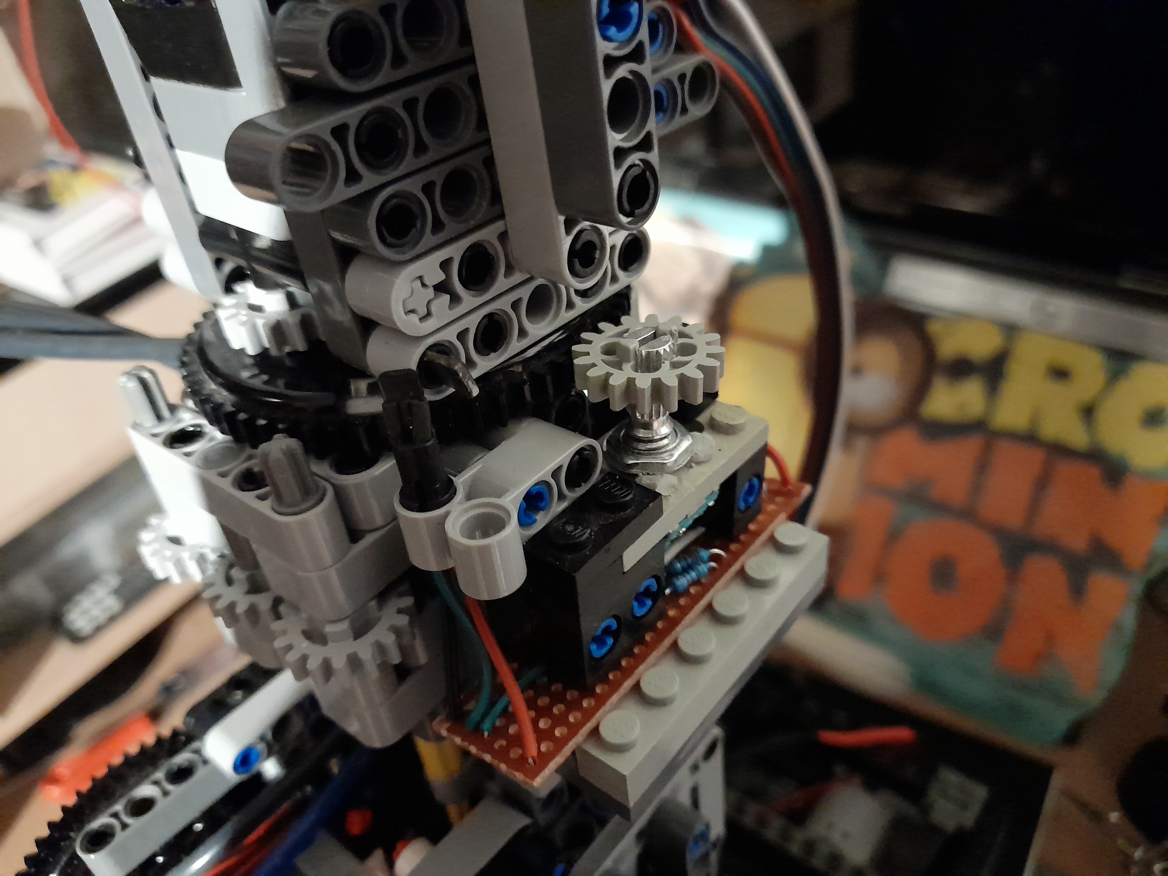

Wenn du mal Bilder posten würdest wie der KY040 eingebaut ist
dann wüsste man an welchen Stellen der Encoder gleichartig sein muss und an welchen Stellen er von den Abmessungen her auch abweichen dürfte.
Und ein Foto vom Encoder selbst wäre auch hilfreich. Den KY 040 gibt es im blauen Gehäuse, in grünem Gehäuse, Auf rote Platine gelötet, auf schwarze Platine usw. Ein Bild würde da auch ohne Aufdruck echt weiterhelfen.

Hier die Bilder.
Aha grünes Gehäuse, keine Platine.
Was mir jetzt noch nicht klar ist, wo kommt der Encoder für die 180-Grad-Drehung hin?
Wie viel Platz ist an der Stelle? Oder soll der grüne Encoder der auf den Fotos zu sehen ist gegen einen Encoder ohne Rasterung getauscht werden?
Wenn Tausch dann messe mal den Innenraum aus.

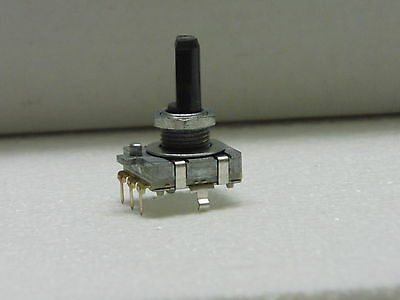

Der andere Encoder den ich da bei Ebay gefunden habe hat
12x12 mm
Der hier hat grünes Gehäuse. Aber grünes Gehäuse ist natürlich keine Garantie für keine Rasterung
https://www.ebay.de/itm/EN11-HNB0BQ20-Encoder-inkremental-THT-20Impulse-Umdrehung-5VDC-1mA-L-13mm-BI-T/224050241019?_trkparms=aid%3D1110018%26algo%3DHOMESPLICE.COMPLISTINGS%26ao%3D1%26asc%3D20201210111452%26meid%3D0923c87913c74b1f8a5d3f9af1ac5754%26pid%3D101196%26rk%3D5%26rkt%3D12%26mehot%3Dpf%26sd%3D303253710214%26itm%3D224050241019%26pmt%3D1%26noa%3D0%26pg%3D2047675%26algv%3DItemStripV101HighAdFeeWithCompV3Ranker&_trksid=p2047675.c101196.m2219
Dafür hat er eine gezahnte Achse

die EC16 Serie finde ich bei Alps nicht. Bei Mouser steht "abgekündigt". Ich vermute das sind Restposten bei ebay.
Du kannst dich jedoch bei Alps mal durchwühlen. Alles wo keine Detent Torque Angabe steht sollte ohne Rastung sein.
alps alpine encorder
Du kannst auch bei Mouser dir einen Gesamtüberblick verschaffen. no detent & auf Lager habe ich mal vorausgewählt. Gibt ja noch andere Hersteller und andere Bauformen.
Mouser Encoder no detent
