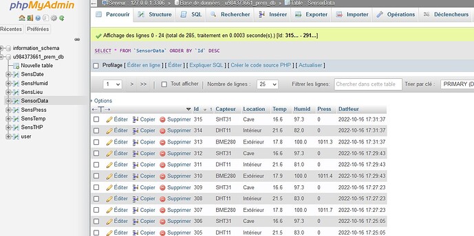

Image de la table sur PHPMy admin:
Cette commande fonctionne sur PHPMyadmin, mais comment je peux faire pour récupérer la valeur dans une variable
SELECT Id FROM u984373661_prem_db.SensorData WHERE id= (select max(Id) from u984373661_prem_db.SensorData)
j'ai réussi a récupérer mon id dans une variable, mais je dois dire que je ne comprend pas ce que j'ai fiat et n'y pourquoi ça fonctionne, donc si quelqu'un peux m'expliquer le fonctionnement, je le remercie d'avance.

Tu as récupérer l'identifiant max de la table SensorData, que tu as utilisé pour sélectionner tout les enregistrements ayant cet identifiant.
En gros tu as déjà déterminé l'identifiant que tu cherche avec le "select max(Id)", le premier "select" ne sert à rien.
Sinon tu fais simplement la requête que ta proposé @hbachetti et tu évite de faire une requête qui parcours tous les enregistrements.
