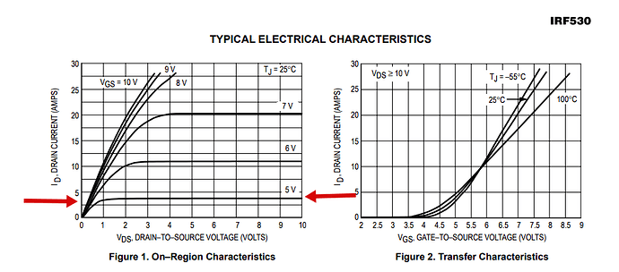

Usarás un transistor medianamente potente, ya que 500mA (estamos de acuerdo que no consume eso) es fácilmente manejable por lo que te voy a sugerir.
Bueno, estas con un NANO (por tu simulación).
Usa un IRF530 te sobrará para esta tarea. Lo conectas así.
Mas fácil imposible.
En la carga (Load) pones tu panel de leds. Entiendo que alimentados a 5V.
En tu código usarás esta instrucción
analogWrite(pin, valor);
valor puede variar entre 0 y 255 que sería el brillo máximo.
Te aconsejo que armes esto en forma separada y lo pruebes. Si todo va bien lo incorporas a tu código general.
En el futuro busca IRL530, son versiones que trabajan bien en 3.3V y como todo lo de 5V esta desapareciendo de a poco, tener elementos pensando en el futuro es mas aconsejable.
Observa la curva, tal vez no este familiarizado. Ahí se ve (flecha roja) como con una tensión VGS de 5V, lo que entrega el NANO, el puede entregar hasta unos 3A mas o menos.
