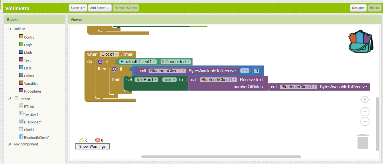

Al intentar enviarlo solamente obtuve símbolos en mi aplicación sin tener ningún tipo de resultado. Investigando muchísimo y probando miles de programas ya hechos con aplicaciones que funcionan perfecto a la primera… no me funciono ninguno de ellos…
Por este motivo vengo al foro a ver si me pueden ayudar a terminar y seguir adelante con el proyecto.

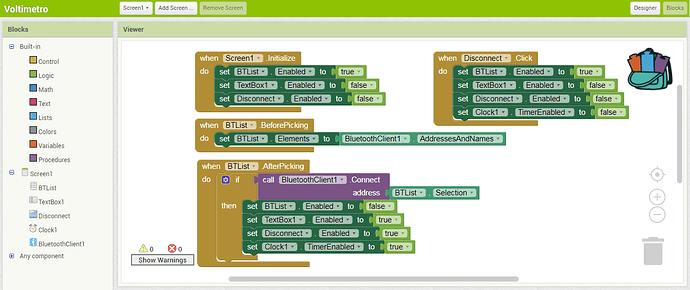

Adjunto el código que utilizo y imágenes del diagrama de bloques de la aplicación realizada en App inventor

Las capturas de pantallas del diagrama de bloque de App inventor son las siguientes:
