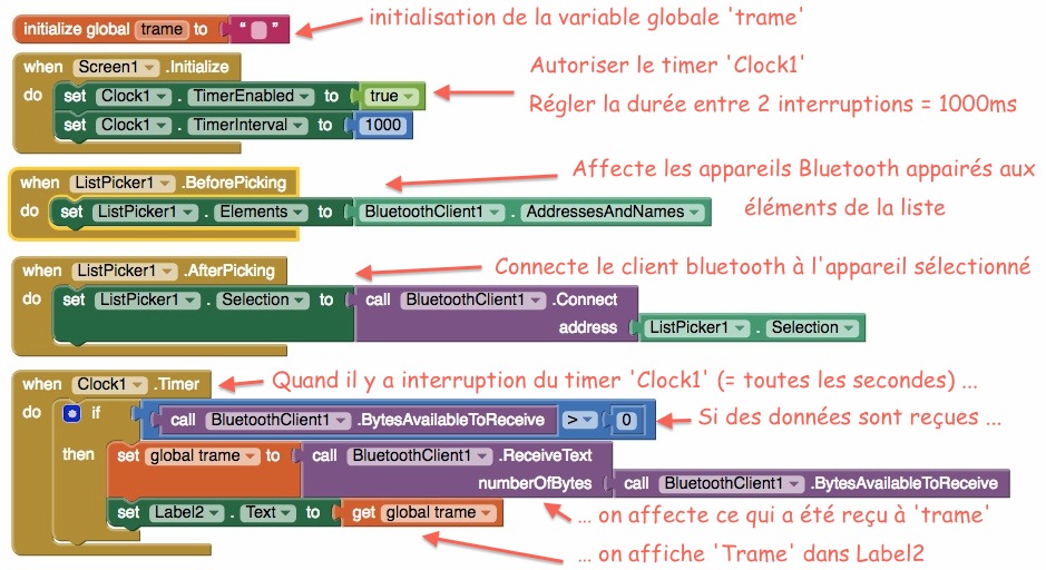

Bonjour, je suis un débutant en programmation, l'erreur est peut-être évidente mais je n'arrive pas à obtenir d'informations de Adruino à Appinventor.
Avec le programme sur Arduino, je souhaiterais envoyer des informations par bluetooth à une application créée sur à Appinventor.
Lorsque je connecte mon téléphone depuis l'application au module bluetooth, il n'y a rien qui se passe alors que je devrais recevoir les nombres 10 15 et 20.
La transmission des informations se fait par un module bluetooth HC-05 connecté à l'Arduino Uno.
Il y a un diviseur de tension car le module bluetooth est alimenté en 3.3v.
Voici le programme Arduino :

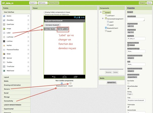

Et des photos des branchements ainsi que ce que l'application sur Appinventor (sur les photos, c'est une Arduino Leonardo car je les ai prises sur internet mais je suis bien sûr Arduino Uno):

Bonsoir
C'est a à éviter (source de confusion) !!
UNO et Leonardo présentent des différences concernant l'utilisation des broches RX et TX.
Le câblage avec un HC05 et le code doivent être adaptées à la carte.
