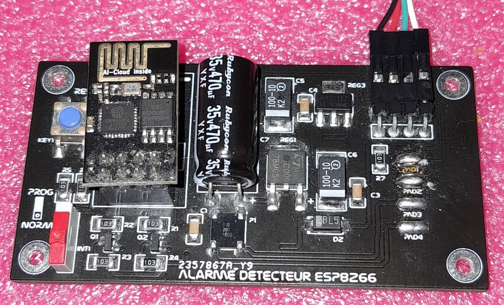

Je te propose une chose si tu veux, j’ai fais une électronique pour à la fois programmer et une alarme pour un ami.
Je me propose de t’en envoyer un exemplaire pour te remercier déjà de ton aide mais aussi cela sera plus simple pour vérifier le programme.
Tu me dis ce que tu en penses ?
Tu trouveras ci-dessous la documentation du circuit que j’ai réalisé.

Salut,
Alors je ne suis pas ici pour motiver personne, mais pour trouve une solution à mon problème, après des circuits comme cela j’en ai plusieurs, donc cela ne me pose pas de problèmes de le partager avec la personne qui m’aide.
J’aimerai bien connaitre la programmation, mais j’ai déjà pas mal à faire en électronique est je me suis déjà penché sur la programmation mais cela ne fait pas « tilt » dans mon esprit (Chacun son truc). Je trouve qu’associer l’électronique avec la programmation c’est top.
Tu trouveras le schéma du module ci-dessous.
