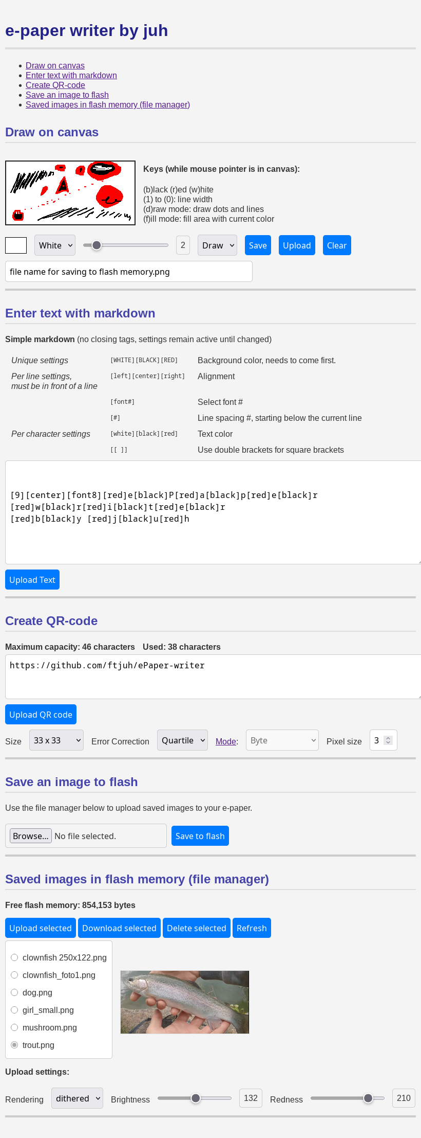

ich hatte mir vor einer Weile mal zum Ausprobieren ein WeAct-EpaperModule-2.13 besorgt.
Wenn man nicht gerade die klassische Wetterstation oder Ähnliches damit bauen will, gibt es ja eigentlich wenig Grund, sie einem OLED oder LCD vorzuziehen. Sinnigste Anwendung fand ich daher es mit einem ESP32 zu einem dynamisch per Browser-Interface beschreibbarem Allzweckdisplay (in meinem Fall für den Modellbau) zu erweitern.
Konkret kann man in dem Browser-Interface einfache Bildchen malen, Text mit einfachem Markdown, QR-Codes oder PNGs von der Festplatte hochladen:
Ich habe den Code, der auf diesem Beispielcode hier aus dem Forum und einigen Code-Schnipseln von ChatGPT basiert, hier online gestellt:
Ich freue mich, wenn jemand Lust hat, den Sketch mal mit anderen Modulen auszuprobieren und zu berichten. Der Code ist für drei-Farben Module (schwarz, weiß, rot) gedacht, sollte aber größtenteils auch mit zweifarbigen funktionieren.
