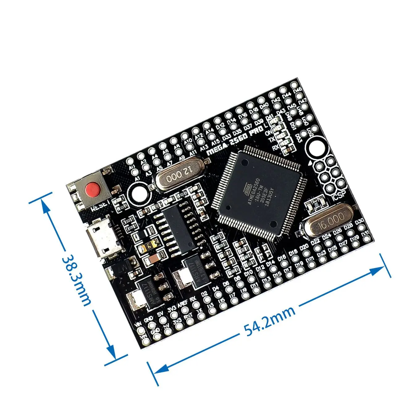

nur eine kurze Info zum Schluss: Der Nano ist zu klein, der RAM reicht nicht.
Entweder müsste ich den Logger soweit runterstricken, daß ich geplante Spielereien wie Trends nicht umsetzen kann, oder ich müsste einen der chinesischen kompakten MEGAs dafür verwenden, habe ich aber gerade nicht da ...
Ich teste zwar noch, wie weit ich ohne Array komme, aber das nimmt sich nur 120 Bytes, also ~ 6%, und ich bin jetzt schon bei 79% RAM Verbrauch, und das mit F-Makro und nur wenig Schnick-Schnack.

SpaghettiCode:
... oder ich müsste einen der chinesischen kompakten MEGAs dafür verwenden, ...
Ich bin gerade über den diymore Strong Mega 2560 gestolpert, hatte ich bislang noch nicht gesehen.

ich meine eher so ein Teil, viel kompakter geht es (beim MEGA) fast nicht mehr: https://ae01.alicdn.com/kf/HTB1NAfvXzDuK1RjSszdq6xGLpXa5.jpg
Da ich noch nicht einmal auf dem Arduino sattelfest bin, möchte ich doch wenigstens in der Chip-Familie bleiben,
aber zugegeben, so ein Teensy ist interessant.
Gruß André

SpaghettiCode:
Dieser Mega2560-CORE mini 2560 Arduino kompatibel ist noch etwas kleiner,
ist aber auch weniger auf der Platine, für Low-Power Anwendungen besser.
