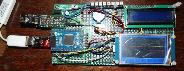

Ich betreibe den einfach als Mega.
Die zusätzlichen Pins kann man ja über Register ansprechen.
Aufgelötet habe ich bisher nur den DS3231, der Rest ist testweise fliegend befestigt.
Den NRF habe ich mit Stecker, Lochrasterplatine und NRF SPannungsversorgung/Buchse Modul angebunden.
Der Jumper vom NRF wird noch benötigt um an einen externen Interrupt Pin zu kommen,
meine Library benutzt und benötigt zwar Interrupts, aber ich habe noch keine Anbindung an PinChangeInterrupts
und bin noch nicht mal sicher ob ich da oben in der Ecke auch Pins mit der Funktionalität habe.
Auch das kleine Nextion ist noch per Jumper-Kabel mit Serial2 verbunden,
das LCD via Jumper-Kabel mit I2C, die WS2812 sind auch noch fliegend verkabelt.
Ich kann einen Kauf nur empfehlen.
Für ultra-low-Power muss man auf dem Modul noch die Led entfernen,
die Spannungs-Referenz ist nur auf dem Mother-Board,
die Pinbelegung auf dem seriellen Anschluss ist etwas speziell (CP2102),
sonst fallen mir keine Nachteile ein.
