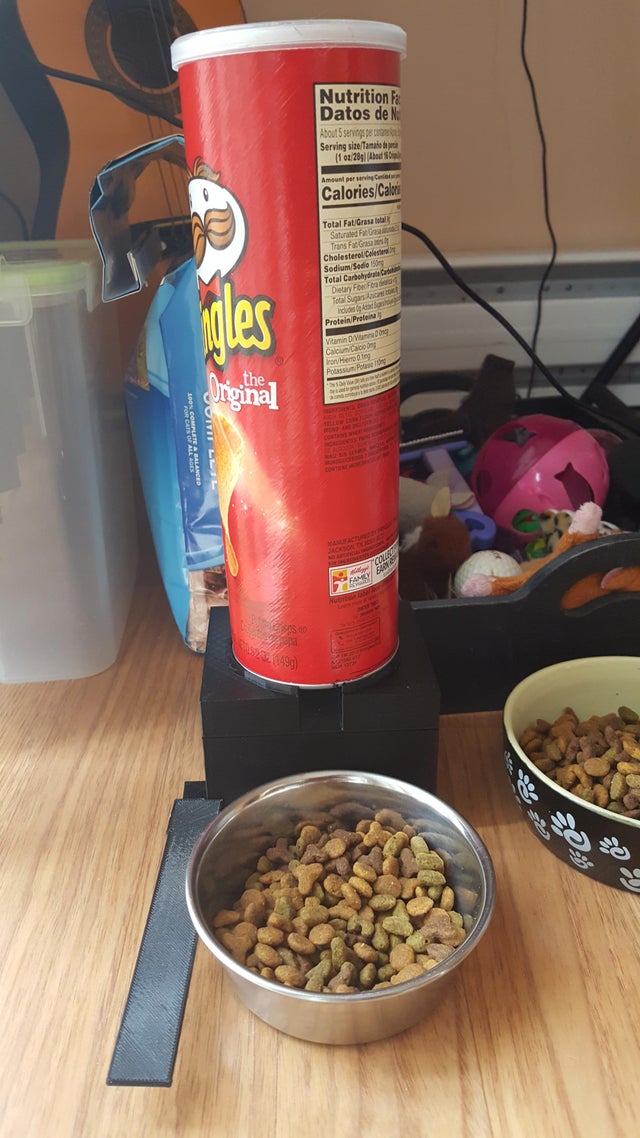

A me viene in mente un progetto che ho visto (ma non ho link) che potresti fare con un tipo tipo il contenitore cilindrico delle patatine Pringles. Il motore dovrebbe farlo ruotare, solo una parte bucata a fetta di torta nel cerchio in fondo, tipo questo
