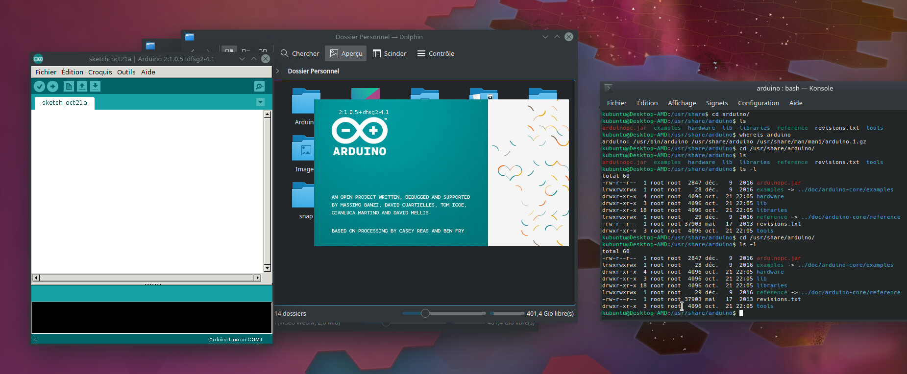

J'ai complètement viré arduino puis réinstallé via votre méthode. L'IDE s'ouvre parfaitement mais je me retrouve toujours avec la même erreur
fork/exec /home/kubuntu/.arduino15/packages/arduino/tools/avr-gcc/7.3.0-atmel3.6.1-arduino5/bin/avr-g++: exec format error
Erreur de compilation pour la carte Arduino Nano
Mon installation d'arduino se situe désormais dans /home/kubuntu/.local/share/umake/ide/arduino

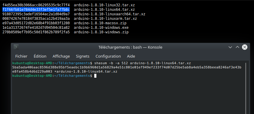

Edit: pour confirmer que tu as le bon fichier tu peux faire une vérification du checksum. Ils sont disponibles juste en-dessous des liens de chargement (sha512).
fait un shasum -b -a 512 arduino-1.8.10-linux64.tar.xz
Je devrais utiliser autre chose que ARK (fourni avec Kubuntu) pour extraire ?
Ce que tu affiches ce n'est pas le checksum sha512.
Il faut cliquer sur le lien juste à droite le checksum sha512 du fichier c'est le suivant
5ba5ada406aac8596d388e95bf5eaebc1b9b6960d1a56829a4e51c801e01ef949ef233f74d07d25be5ab8a4eb5a358beea8246af3e43be8fa458b4d6d229a003 arduino-1.8.10-linux64.tar.xz
Donc à priori le fichier que tu as chargé est intègre. C'est incompréhensible cette histoire.

kubuntu@Desktop-AMD:~/Téléchargements$ file `find . -name avr-gcc`
./arduino-1.8.10/hardware/tools/avr/bin/avr-gcc: ELF 64-bit LSB executable, x86-64, version 1 (SYSV), dynamically linked, interpreter /lib64/ld-linux-x86-64.so.2, for GNU/Linux 2.6.26, BuildID[sha1]=7e0c11427af93fa4529e13a17ea9ed284ccede49, stripped
kubuntu@Desktop-AMD:~/Téléchargements$ file  /home/kubuntu/.arduino15/packages/arduino/tools/avr-gcc/7.3.0-atmel3.6.1-arduino5/bin/avr-g++
/home/kubuntu/.arduino15/packages/arduino/tools/avr-gcc/7.3.0-atmel3.6.1-arduino5/bin/avr-g++: cannot open `/home/kubuntu/.arduino15/packages/arduino/tools/avr-gcc/7.3.0-atmel3.6.1-arduino5/bin/avr-g++' (No such file or directory)
kubuntu@Desktop-AMD:~/Téléchargements$ cd arduino-1.8.10/
kubuntu@Desktop-AMD:~/Téléchargements/arduino-1.8.10$ sudo ./install.sh
[sudo] Mot de passe de kubuntu :
Adding desktop shortcut, menu item and file associations for Arduino IDE...
 done!
kubuntu@Desktop-AMD:~/Téléchargements/arduino-1.8.10$ file  /home/kubuntu/.arduino15/packages/arduino/tools/avr-gcc/7.3.0-atmel3.6.1-arduino5/bin/avr-g++
kubuntu@Desktop-AMD:~/Téléchargements/arduino-1.8.10$ whereis arduino
arduino: /usr/local/bin/arduino /usr/share/arduino
L'IDE se lance mais il n'y a plus que les logs dans le répertoire .arduino15 se situant dans le répertoire personnel.
Je n'ai pas essayé de compiler.
