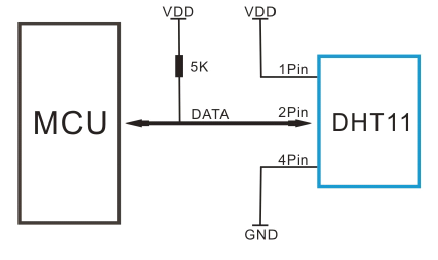

bonsoir
bon je persiste dans mon aventure ...non sans douleur concernant le capteur DHT11
j aisuivi le tutos propose et la j ai un message qui remonte :
FAILED TO READ FROM DHT SENSOR!
je ne sais pas a quoi cela est du
j ai verifier conexion ,le cable la carte uno avec un autre sketch concernant un autre capteur et la tout fonctionne
voici mon capteur https://www.gotronic.fr/rechercher.htm?action=search&qm=dht
le capteur est neuf
est ce que vous voyez une explication a ce probleme
merci par avance
bon dimanche
Tu as connecté comme indiqué dans le tuto ?
When the sensor is facing you, pin numbering starts at 1 from left to right
Le GND doit être commun entre le capteur et l'arduino. Explique nous précisément comment tu connectes.

J ai bien respecte ce qui est demande
Le fil orange sur 5v
Le fil fu milieu sur le pin declare dans sketch
L autre sur le gnd
A priori le souci lecture ne vient pas câblage
Si vs avez hypothèse...
Cordialement
Bonjour,
Sur ta photo on voit que le +5V et le signal sont inversés (le module n'a pas le même brochage que le composant seul).
