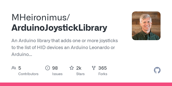

Hi @silvio_rm
Qual link da biblioteca Joystick.h library você está usando?
RV mineirin
Hi @silvio_rm
Eu testei aqui no meu PC com win 10 e a biblioteca
e compilou corretamente,

O problema era justamente a biblioteca,
Instalei a GitHub, como vc mandou....e o erro desapareceu.
Assim meu Arduino Leonardo esta funcionando normalmente!
