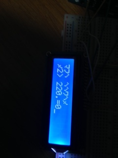

Sì avete ragione, ho scritto Crystal con la "i" e non avevo capito la funzione "insert code"; ora funziona ma non scrive caratteri latini. Allego foto. Grazie a tutti

Non puoi scrivere tutti i caratteri che vuoi, devi usare il codice ASCII e a volte non funziona nemmeno in quel modo... quali caratteri sono?

quello che doveva venir scritto è OHM METER come si vede dalla riga
lcd.print("OHM METER");
ed effettivamente controllando la tabella dei simboli cinesi che mi ha mandato nid69ita è quello che deve uscire

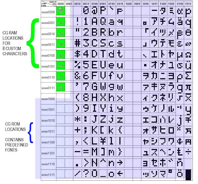

Io voglio vedere nel codice cosa stai cercando di scrivere. :slight_smile: Con quella foto posso capire poco
Di solito i display cinesi 16x2 hanno una tabella dei font fissa, tipo questa:
Quindi NO caratteri latini (penso intendi e con accento e altri ascii particolari)
Per questo volevo vedere cosa scriveva
