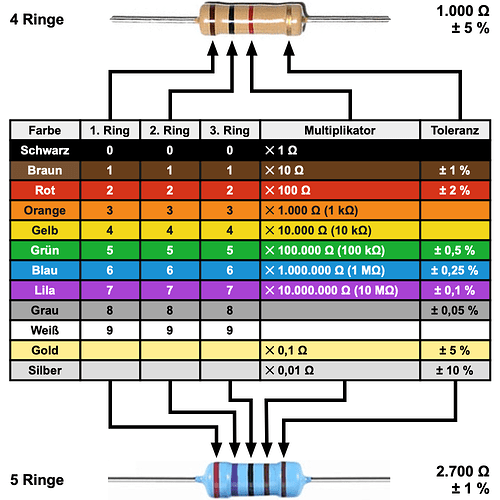

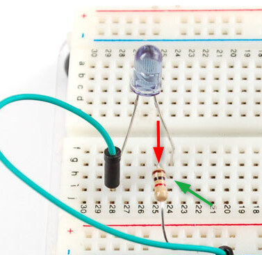

Also in der Anleitung sieht man ja was für ein Widerstand benutzt wird:
![1](https://europe1.discourse-cdn.com/arduino/original/4X/b/0/b/b0b706138af0a8a4346604b82238594ad747e00c.jpeg)
Laut den Farben müssten das 1000 Ohm sein oder?
 ![2](https://europe1.discourse-cdn.com/arduino/original/4X/d/a/9/da911aa5d5012e09f47b2cf65b7d40a24bbafe12.png)

So wie gezeigt wird das nicht funktionieren egal was für Widerstand man nimmt

Warum nicht?

Der ist mit 1000 Ohm viel zu groß.
Und auf dem Steckbrett wird kein Kontakt zwischen Widerstand und Diode hergestellt.

> [@lordin148](#):
Ja.
> [@fony](#):
Stimmt. Da haben sie bei Adafruit für's Foto geschludert.
> [@lordin148](#):
> Warum nicht?
Wie @HotSystems schon schrub: Keine Verbindung Widerstand - Diode.
Auf den Boards sind die Pins (aus dieser Blickrichtung) als Spalte verbunden. Der Widerstand muss also eine Spalte nach rechts rutschen.

Adafruit schreibt sonst eigentlich recht gute Dokumentationen. Hier haben sie es nicht so schön gemacht.
Das Anschlußbild zeigt Pin - Widerstand - LED - GND, der Breadboard-Aufbau GND - Widerstand - LED - Pin. Das ist elektrisch egal, solange die LED in Druchflußrichtung gepolt ist. Die musst Du ggf. also einmal umdrehen.
Den Wert von 1000 Ohm halte ich auch für sehr hoch, das hängt aber von der Durchlassspannung der LED ab. [Hier](https://leds-and-more.de/Widerstandsrechner) kann man sich das ausrechnen lassen. Die in #22 erwähnten 150 Ω sind vernünftig.
