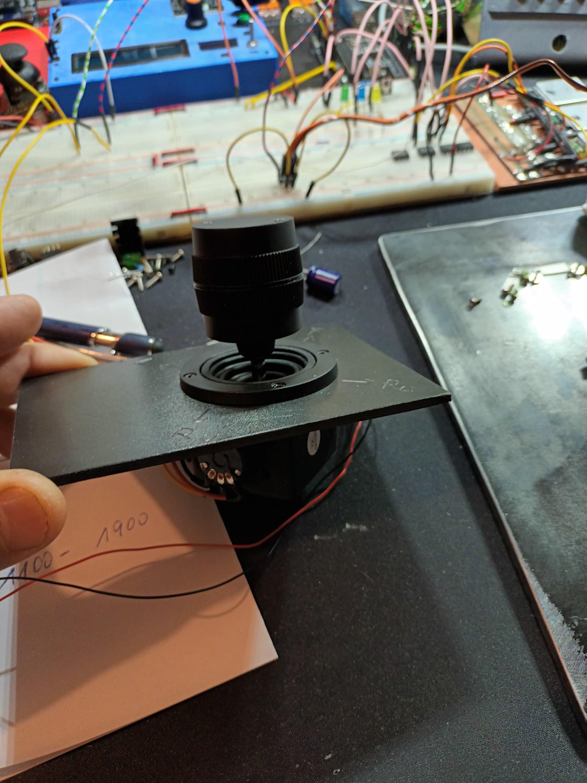

und es wäre toll wenn mir jemand dabei helfen könnte zu meine Projekt ich versuche einen Unterwasser Fahrzeug zu bauen ich habe einen Open Source Project gefunden der mit einen Master, Slave, Arduino und einen PS2 Controller ich habe dieses Sketch soweit modifiziert und den PS2 Controller entfernt da ich einen Joystick haben wollte ich habe einen Joystick mit zwei Poti eingeführt und zwar einen 4-Achsen-Joystick-Potentiometer JH-D400X-R4 10K zu meinem Problem habe hinbekommen das der Rechte Motor und der Linke Motor Vorwärts und Rückwerts Laufen wenn der Joystick Hebel nach vorne und nach hinten was aber nicht funktionier ist wenn ich den Joystick nach rechts und nach links Drücken das die jeweiligen Motoren der Rechte und der Linke wenn nach rechts gedrückt nach rechts Fährt und wenn nach links gedrückt nach links fährt. ich bin seit Wochen am Verzweifeln ich hoffe jemand kann mir bei diesen Projekt helfen

mein projekt ist ein unterwasser Fahrzeug mit 2 Motoren für die Vorwärts bewegung und einen zentraler Motor für das Untertauchen und Auftauchen, mein problem ist das die beide Motoren Vorwärts und Rückwärts Laufen aber sie bewegen sich nicht einzeln ( Rechts Motor um nach Links sie zu bewegen, Linker Motor um sich nach Rechts sich zu Bewegen ich verwende ein 4 Achse Poti Vor Zurück Rechts Links
mein obere schetch lässt nur die Beiden Motor vorwärts und Rückwärts Laufen aber nicht einzeln Rechts Links daher Brauche ich ihre hilfe ich entschuldige mich für mein schlechtes Deutsch ich bin Italiener und mich gut und richtig auszudrücken ist manschmal ein wenig schwer was das schreiben angeht

Hi erstmal danke für die Mühe aber leider funktioniert es nicht wie ich es haben möchte ich habe ein paar Bilder gemacht ist noch nicht fertig ich Bastle seit über einen Jahr daran sobald ich etwas freien Tag habe verbringe ich daran, die Elektronik ist kein Problem für mich nur die Programmierung ich mach das noch nicht so lange. Zurück zum wesentlichen an die Bilder können sie Drei Motoren erkenn zwei für den Schub Vor und Zurück und einen zentral für das tauchen und Auftauchen es sollte so funktionieren das die beiden Schub Motoren gleichzeitig Vorwärts fahren wenn man den Joystick nach vorne Drückt und umgekehrt rückwärts und einzeln wenn man mit Den Joystick Links und rechts drückt das heißt wenn ich mit den Joystick nach rechts Drücke sollte nur einen Motor laufen der andren Motor sollte nicht laufen und das Fahrzeug sollte sich nach rechts bewegen und umgekehrt links auch ich verwende einen 4 Achse Poti nicht die Klassischen PS2 Joystick und oben am Kopf des Joystick noch einen Poti angebracht ich werde ihn für das Tauschen Auftauchen Verwenden. Ich weiß einen schwierigen vorhaben ich verzweifle schon so lange. Ich hoffe sie Können mir dabei helfen.
