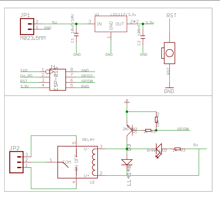

ESP-01S mit Relaisplatine, wie man es als Set kaufen kann. Ich spiele meinen Code auf, der einfach die LED blinken lässt und zeitgleich das Relais schalten sollte. Problem ist, dass die LED zwar blinkt, das Relais aber nicht schaltet - wo ist das Problem?

Mit welcher Steuerspannung arbeitet das Relais?
Der ESP arbeitet mit 3,3 Volt.
Das Relaismodule auch ?
mit welcher Spannung versorgst du die Module?
Dann zeig doch mal einen Link des Moduls.
Es soll schon welche gegeben haben, die falsch "verdrahtet" waren und erst modifiziert werden mussten.
es gibt verschiedene Varianten, mit Optocoppler und ohne, mit MOSFET und Bipolar Schalter des Relais.

Ich hab auch mal gemessen, am Pin vom ESP hab ich entsprechend eine Spannung, am Relais kommt aber keine an. Wenn ich direkt 5V ans Relais leg, schaltet das auch
Dann solltest du prüfen, an welchem Pin des ESP8266-01s das Relais (über den Transistor) angeschlossen ist.
Der hat IO0 und IO2, beide sind ja im Programm implementiert, somit sollte der ja eigentlich immer schalten.
Solch einen ESP8266-01 kenne ich nicht.
Ob die GPIO auch am Relais bzw. Transistor landen, können wir hier nicht sehen.
Da musst du genau messen.
schaffts du sie uns zu zeigen?
Versuch mal ein anderes Kabel. Bzw. prüfe den Durchgang vom Kabel.
Wenn an einem Ende vom Kabel Spannung anliegt und am anderen Ende keine Spannung gemessen werden kann, ist sehr wahrscheinlich die Verbindung unterbrochen.
Der, wer ?
Wenn du den ESP8266-01S meinst, der hat auch GPIO1 und GPIO3. Womit wir noch nicht wissen, welcher tatsächlich mit dem Transistor vom Relais verbunden ist.
