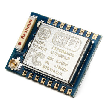

J’ai donc acheté un ESP-07 (j’ai besoin de pouvoir mettre une antenne externe) un logic level shifter et j’ai commencé à essayer de comprendre le bon câblage, et c’est là que je lutte.
Pour faire mes tests j’utilise la librairie WifIESP et les sketchs de test.
J’ai juste changé les pins de la communication via SoftwareSerial vers l’ESP en 10 et 11.
J’ai essayé plusieurs combinaisons de câblage toujours en aval du logic level shifter:
ARDUINO/LLS ------------------ESP-07
RX ---------------RX
TX----------------TX
3.3V-------------VCC
GND-------------GND
3.3V-------------EN(CH-PD)
GND-------------RST
GND-------------GPIO15
En changeant le câblage de GPIO15 ou de RST pas de succès non plus, pareil en inversant TX/RX
Le sketch “bascitest” me retourne toujours “TIMEOUT”
Bref, je pense que quelque chose cloche dans mon câblage, mais je n’arrive pas à trouver de doc sérieuse sur le sujet. Du coup je commence à être perdu.

Avant de regarder le code, il faut être certain que le hard est sain.
L'ESP alimenté avec le 3,3V de la Mega ce n'est définitivement pas une bonne idée.
La pin 3,3V ne peut fournir que 50mA alors que l'ESP en demande presque 10x plus en pointe.

dans le ifndef ne sera pas exécuté sur votre MEGA puisqu'il a un port série1 matériel? donc si vous avez branché votre module en 10 et 11 (sans modifier le commentaire qui parle de 7/6 ce qui n'est pas top, meilleur moyen de se mélanger les pinceaux) c'est normal que ça ne fonctionne pas, le code utilise le port série matériel --> Serial1 est un port série hardware, branchez vos fils sur les pins 19 (RX) and 18 (TX)

Vous avez quelle forme d'ESP07 ? Juste la puce ou sur un shield?
Juste la puce
OK - c'est quand même plus simple quand tout est câblé
la puce est en 3.3V - Pour connecter correctement Tx et Rx vous pouvez utiliser un te291 level shifter par exemple, il en existe à 2, 4, 8 entrées.
c'est important pour Tx de votre arduino qui va balancer 5V pour un HIGH dans l'entrée Rx de votre ESP qui ne peut pas recevoir plus de 3.3V en théorie et donc vous risquez d'endommager votre ESP-07
pour le Rx, l'ESP va balancer 3.3V pour un HIGH et sur les Arduino 5V c'est correctement reconnu comme un HIGH dans la plupart des cas
par exemple celui ci a 4 entrées et je l'utilise dans un montage (avec un composant Bluetooth HM-10) comme cela
ensuite il faut effectivement alimenter avec la bonne puissance votre composant, et s'assurer de connecter les GNDs des 2 cartes et (de mémoire - vérifiez en cherchant sur internet) mettre GPIO15 et GPIO2 à 3.3V, GPIO0 à GND pour avoir votre module en mode commande AT. je crois que par défaut ils sont à 115200 bauds
Petite précision ce n'est pas une puce mais un module qui n'est pas produit par la société Expressif mais par l'assembleur "AI-Thinker" et qui contient :
  • une puce esp8266 encapsulée dans un boîtier cms
  • une puce sram externe encapsulée dans un boîtier cms
    Les deux boîtiers eux même encapsulés dans le boiter métallique
  • une antenne
  • un circuit imprimé
Les sorties sur le circuit imprimé du module sont au pas de 2mm..
En attendant que les dernières résistances anglo-saxonnes au Système International s'effondrent, pour le raccorder facilement il existe sur Ebay de petits circuits imprimés spécialement prévus pour (environ 1€).
