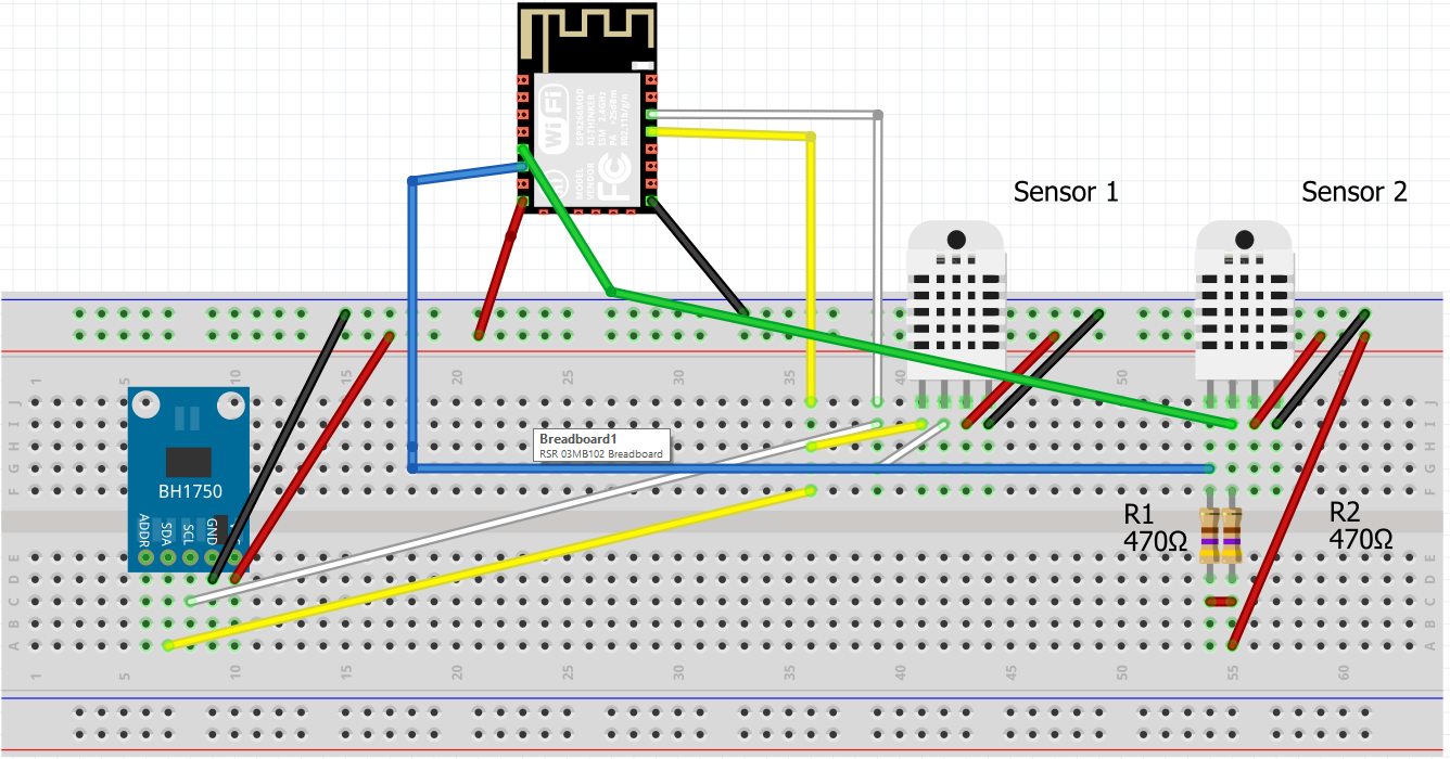

Hallo.
Ich versuche derzeit 2 AOSONG AM2320B I2C Sensoren mit einem ESP auszulesen.
Da beide Sensoren bzw alle die selbe i2c ID haben muss ich 2 Busse aufsetzen
Derzeit sieht das ganze so aus:

jedoch mag sensor2 auf wire2 nicht lange mit dem esp kommunizieren…
mal geht das paar sekunden mal paar minuten und mal garnicht und der BH1750 will garnicht :confused:
wenn ich den BH1750 mit dem example sketch teste macht er mit
könnt ihr mir mal auf die sprünge helfen?
Suche mal nach I2C Multiplexer.
Gruß Tommy
ich wollte eigentlich auf einen multiplexer verzichten
Dann mußt Du Deine BH1750-Lib umschreiben.
Gib der Klasse die internen Variablen SDA_Pin und SCL_pin und rufe ein wire.begin(SDA_Pin, SCL_Pin) anstelle von wire.begin() auf. Den Konstruktor in der BH1750-Lib dann um die beiden Werte erweitern. Das könnte funktionieren, ich habe es aber nicht getestet.
Gruß Tommy
Edit: Du kannst natürlich keine Callbackfunktionen nutzen.
