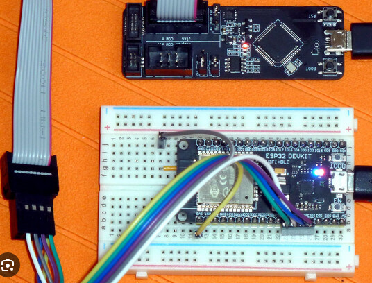

Oublies le débogage dans l'IDE avec Openocd et gdb , les modules ESP32 WROOM que tu évoques contiennent un ESP32 'première génération' qui nécessite un boitier d'interface JTAG pour permettre ce débogage.
Les signaux JTAG sur les GPIO 12 à 15 sont reliés à la carte d'interface JTAG
NB Certains modules Wroom ESP32 ont leur antenne WiFi imprimée , d'autres fonctionnent avec une antenne extérieure.
Donnes un lien vers le matériel ou une photo de la carte que tu utilises

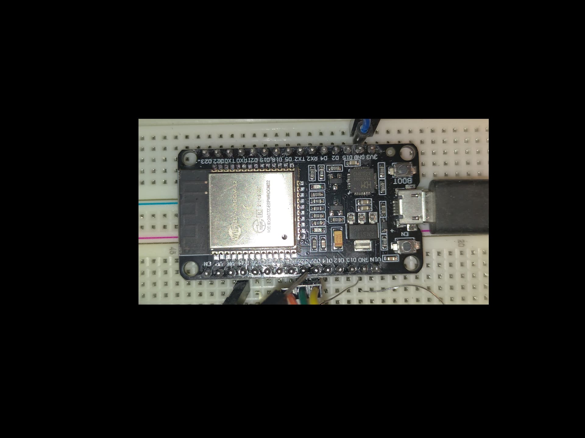

Vous avez une photo de cet ESP?
Oui. Voici les deux modèles que j utilise.
les photos sont téléchargées dans la réponse pour J-M-L

merci pour les photos - oui ce sont des module que l'on voit souvent, j'en ai un similaire à celui du bas, je n'ai pas de souci pour me connecter à ma livebox ou mon iPhone en partage de connexion.
avez vous soudé quoique ce soit dessus (les headers) ?
non, aucune soudure.

pour info voici la photo
de l esp32 qui fonctionne. mais il semble identique aux 2 autres.
OK - ça arrive
