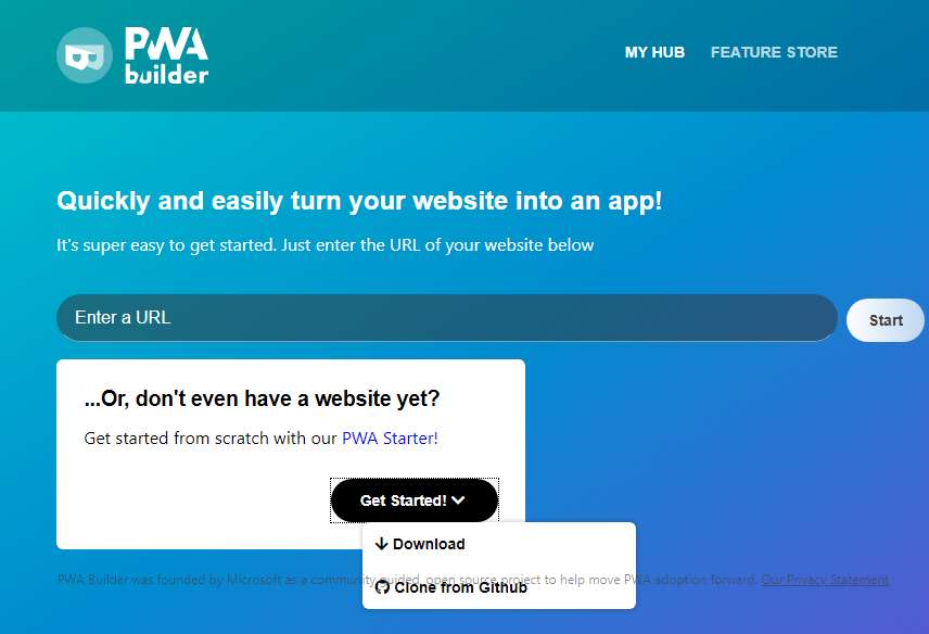

OK ich hätte es präziser beschreiben sollen:
Hast du einen Link zu einem Schritt für Schritt Tutorial?
Den Link zu https://www.pwabuilder.com habe ich ausprobiert.
https://www.pwabuilder.com Das ist mal wieder einer dieser großmäuligen Ankündigungen.
Bei denen das "get started from Scratch" so gemeint ist. Lerne "from Scratch" all die Details die der Ersteller der Website zu faul war zusammenzusatellen um dann zu wissen wie man es ans laufen bringt.
Seite aufgerufen. ZIP-Datei heruntergeladen
unzip gemacht. Doppelklick auf die *.html-Dateien - nichts passiert
Scriptdatei gestartet Fehlermeldung
Ich LIEBE solche Aktionen!!! Ich habe einen unersättlichen Spieltrieb durch tagelanges herumprobieren herauszufinden wie es funktioneirt. (ne eben gerade nicht)
GRRRRR!!!!
Quickly frustrate yourself by beeing left alone
