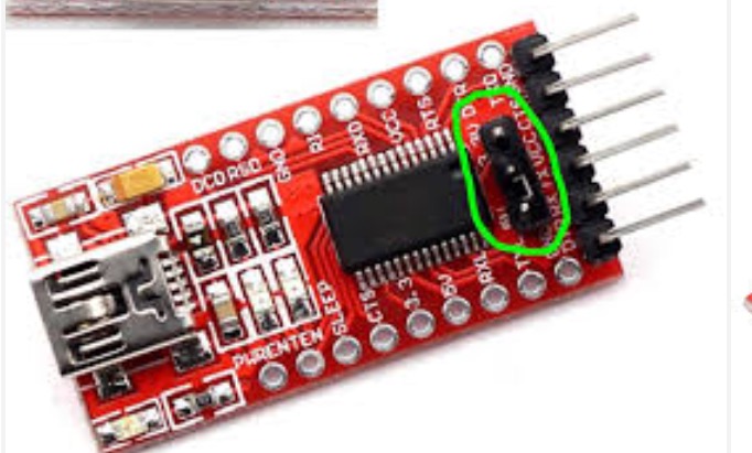

Cosa usi per la conversione di livelli?
Uso l'fdti, quello rosso con il jumper 3 5 volt , spero che sia valido anche per la conversione dei livelli digitali e non solo per l'alimentazione :slight_smile:

Aggiungo anche le immagini ESP e fdti
Ho un dubbio sono piedinatu tutti uguali gli ESP
Se lo stai usando in standalone i livelli vanno bene se metti ovviamente il jumper su 3.3. Però se stai usando l'FTDI anche come alimentatore, bisogna verificare che sia in grado di erogare almeno 250-300 ma.

forse ho risolto
quando ho fatto le prove e non andava empensavo all'alimentazione
io avevo alimentato il tutto con un alimetatore esterno, e continuava a non funzionare.
stasera ho alimentato l'FDTI con l'usb
e ESP con un alimentazione esterna
Funziona, quindi sono disturbi che rientrano tramite alimentazione e in fasi di programmazione si impalla , e anche se si riesce a programmare non si avvia perché impallato , in più si disattivano anche le usb
Quindi per chi ha problemi, usare un fdti a 3.3 , ma non usare l'alimentazione dello stesso , alimentatelo a parte con 3.3
e ricordate che le masse devono essere comuni
Il modello è quello black AI cloud serigrafato
esp fdti
tx. rx
rx tx
gnd gnd
vcc lato ESP separata
Non so se mi sono spiegato
anche un altra cosa , appena compilato e scritto va bene , poi se si spegne e riaccende non va più
bisogna ricordarsi di levare il ponticello per l'abilitazione alla scrittura
quindi la procedura esatta è....
si mette il ponticello
spengere e riaccendere (cosi si fa un reset )
programmare
levare ponticello
riaccendere
