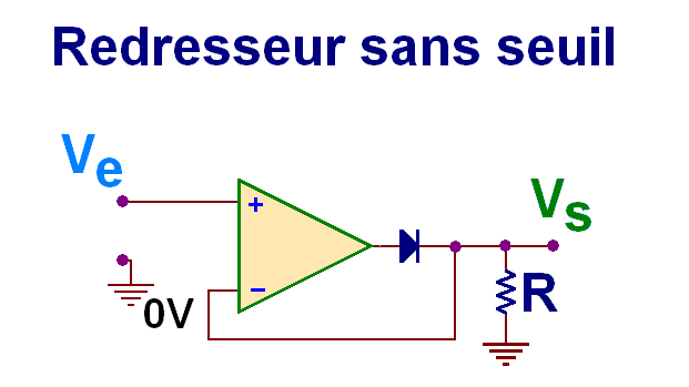

Le problème dans ce genre de cas, est de redresser le signal.
Une diode du genre 1N4148 ?
Non, car elle a un seuil de conduction 0.6V.
Solution 1 : amplifier le signal avant de redresser.
Solution 2 : le redresseur sans seuil avec un AOP.
