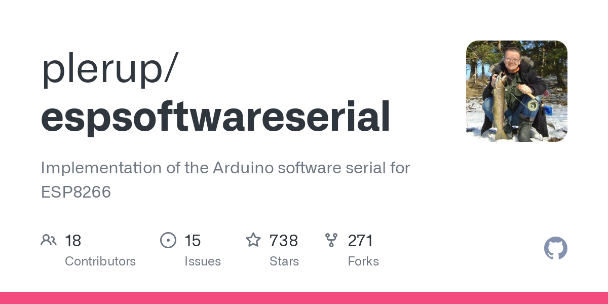

Normal, la bibliothèque SofwareSerial que tu cherches à utiliser n'est pas compatible avec ta carte, elle fait appel à une spécificité des micro-controlleurs AVR
fatal error: avr/interrupt.h
ah ok .. merci
Cette bibliotheque fonctionne peur être
remarque : les ESP32-C3 ayant deux UARTS ça offre 3 ports série disponibles en comptant l'USB,
le recours à un port série logiciel se justifie rarement
Merci mais ça ira .. je prendrai une carte de la série AVR
