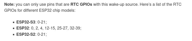

De mémoire, donc je peux éventuellement confondre avec un autre CPU, il me semble que la sortie du deepsleep ne fonctionne pas avec toutes les pins il n'y en a que quelques unes qui peuvent être utilisées. Et il me semble aussi qu'il faut spécifier de laisser les pullup actifs
Voir ici les 'GPIO RTC' comme source de réveil
avec une liste des RTC GPIO pour 3 variantes (seulement) d'ESP32

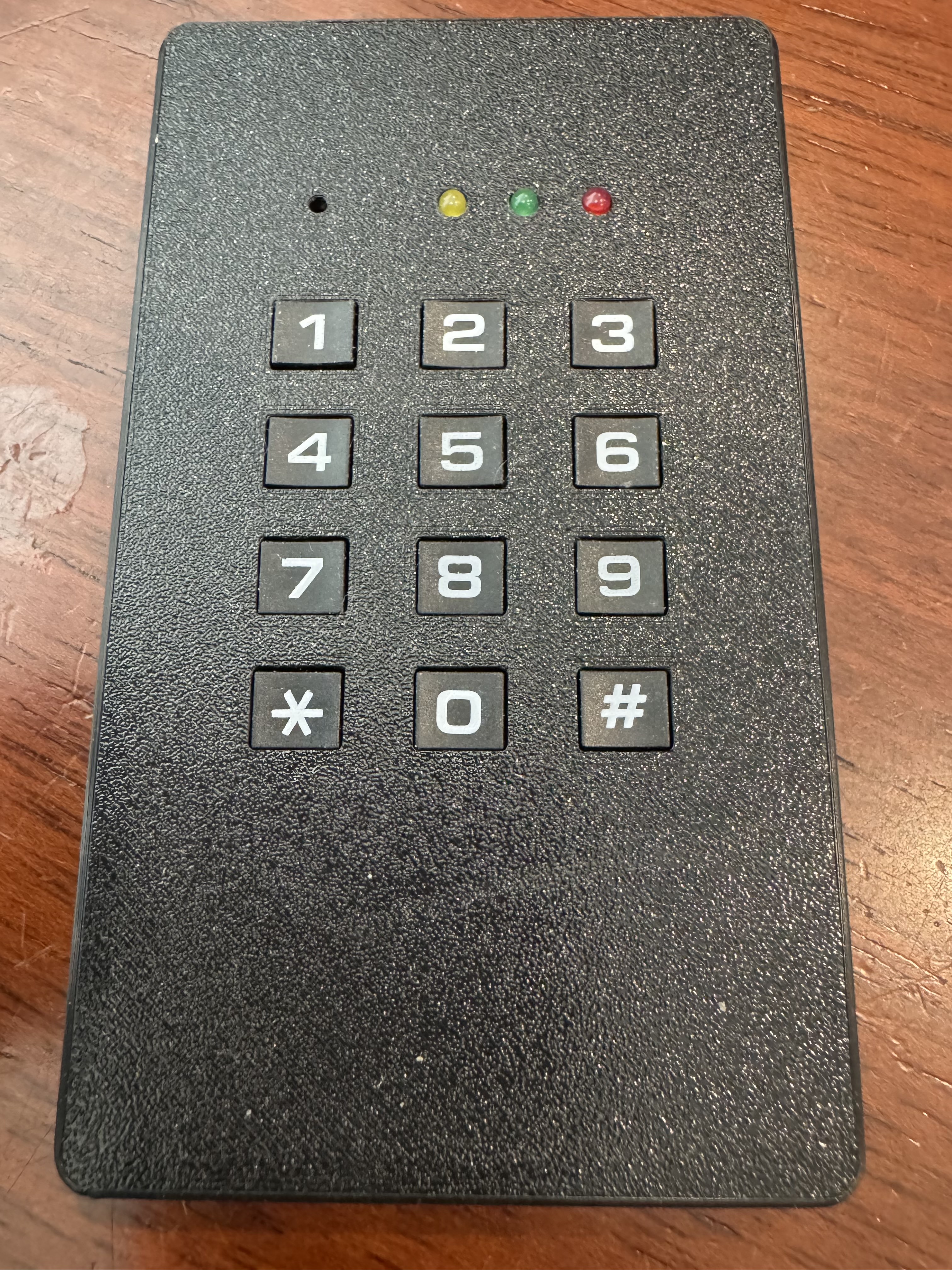

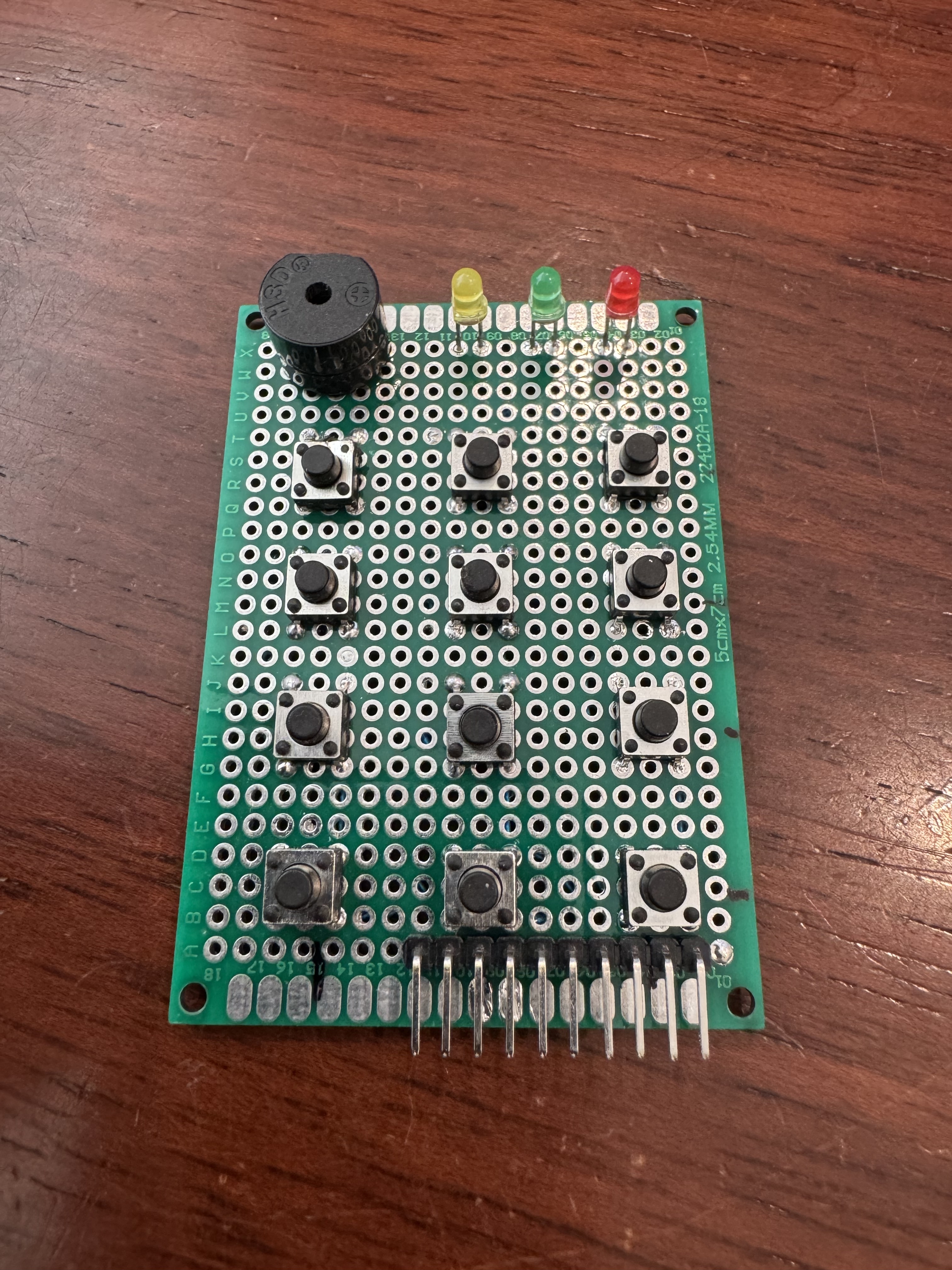

Le bout de code qui fait le job est listé au dessus, il faut juste réaliser soi même un clavier matriciel avec des poussoirs avec 2 sorties, le vcc qui arrive en entrée sur les deux autres pattes, elles-même reliées à un gpio distinct…
Je n’ai pas trouvé de clavier comme ça dans le commerce, donc je l’ai fait moi avec un ci trous métallisés des poussoirs trouvés chez Ab et de l’impression 3D
Je ferai deux photos si vous voulez…
Voici deux photos de mon prototype
Le circuit en cours de montage, avec poussoirs tout ce qu’il y a de plus standard, leds, résistances et buzzer.
Sur le connecteur il y a le vcc 3.3v, trois pins pour les colonnes, quatre pour les rangées, ensuite une par led + buzzer (il en manque ici)
Et le clavier en impression 3D
Bonjour,
Très belle réalisation, bravo.
Juste deux questions :
  • comment sont fabriquées les touches ?
  • comment son assemblées la plaque de finition et la plaque epoxy ?
A+
Les touches proviennent d'un claver acheté sur AI, le CI est fixé à son support par 4 petites vis et il est aussi rentré "en force" dans son support... le support sera aussi fixé au coffre par 4 vis qui traverseront la porte, j'ai commandé des mèches spéciales pour percer la porte... des mèches neuves de GSB ne rayent presque pas celle-ci !
