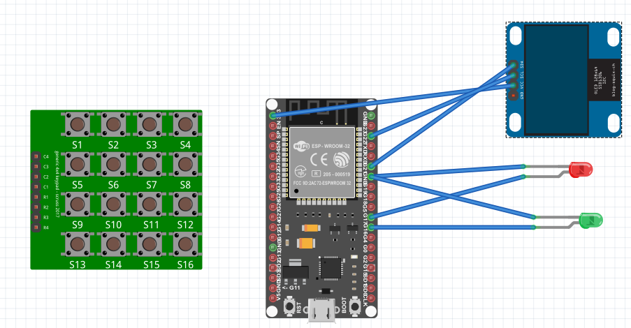

ho una Esp32 a cui ho collegato due luci led ed un display I2C.
Di conseguenza alcuni pin sono occupati.
Precisamente in questo modo:
e devo collegare anche quel keypad 4x4

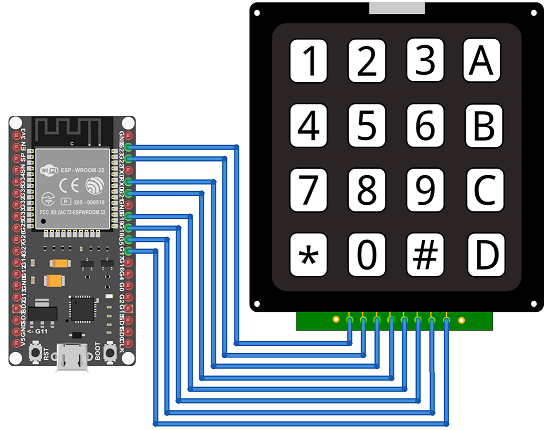

Da quel che ho visto in rete, andrebbe collegato così:
keypad
Coem faccio con i pin già occupati?
Più precisamente, che io sappia, i pin SDA e SCL per il display sono quelli, non li posso cambiare come mi pare...
Quindi mi chiedevo che altri pin potessi usare.

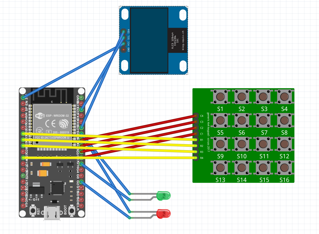

Ho spostato il led rosso sul pin 2 quindi ho potuto usare i pin 19, 18, 5, 17 per le colonne e sono
Per le righe ho usato i pin 32, 33, 25, 27 e funziona!
