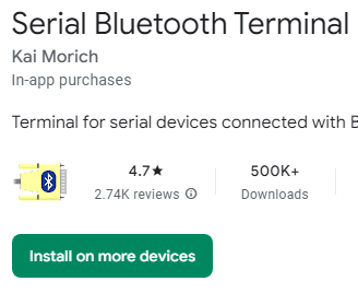

al momento uso questa app per debug e testare il bt dell esp32
 ![image](https://europe1.discourse-cdn.com/arduino/original/4X/1/b/4/1b4c406d1be55e82953d0a4a9157e673a6780a37.png)
