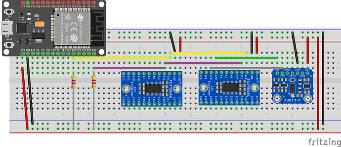

Die Verkabelung habe ich so wie im beigefügten Bild gemacht. Ich habe nur einen Sensor eingezeichnet. Die anderen werden analog, jeweils an den SCxx und SDxx-Pins angeschlossen.
Jetzt die Frage: Habt Ihr eine Idee, an was das liegen könnte? Was mich stutzig macht, ist die Tatsache, dass die Werte nach wegnehmen der Spannung / Ausstecken der Sensoren des zweiten Multiplexers wieder korrekt werden (und das auch ohne Software, die diesen berücksichtigt)? Das spricht doch für einen Hardware-Fehler, bzw. fehlerhafte Anschlüsse bei mir oder seht Ihr in der Software einen Fehler?

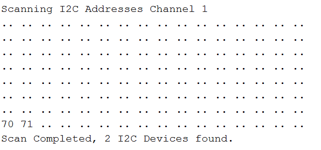

Hallo Combie,
vielen Dank für Deine schnelle Antwort. Leider ist mir (erst jetzt) etwas ein-, bzw. aufgefallen: Wenn ich einen I2C-Scanner laufen lasse und ich nur ein Gerät (Adresse 0x70) finde, dann muss ich doch hier schon suchen, oder?

Du hast beide Multiplexer auf der selben I2C Adresse , also bei beiden sind die Adress-Ansclhüsse A0, A1, A2 offen. Somit reagieren beide auf die gleiche Adresse. So bekommen 2 Sensoren Gleichzeitig die Aufforderung, daten zu senden, und tun dies auch, damit können die Sensordaten nicht mehr korrekt sein.
Schliesse z.B. A0 des ersten Multiplexers an GND an. Und A0 des zweiten Multiplexers an V IN. dann reagieren beide auf unterschiedliche Adressen.
Welche das sind , kannst du in der Doku zu den Multiplexern rausfinden, oder Du lässt nen I2C-Scanner Sketch laufen und notierst dir die Adressen. Am einfachsten ist es, wenn du dazu nur einen Multiplexer anschliesst und den skecht 2 mal laufen lässt, 1 x mit A0 auf GND und 1x mit A0 auf V IN. und jedesmal die Adresse notieren auf der der Multiplexer gefunden wird.

Die Adressen der Multiplexer musst du über die Pins A0-A2 einstellen. Das fehlt irgendwie. Wenn das nicht gemacht wird laufen beide mit der gleichen Adresse

Hallo Leute,
auf Schwäbisch heisst es: Herr schmeiss Hirn ra... :slightly_smiling_face: :blush: : Peinlich, peinlich...
Ich entschuldige mich bei Euch, dass ich Eure Zeit gestohlen habe. Ich denke, jetzt bin ich einen Schritt weiter...siehe Bilder.
