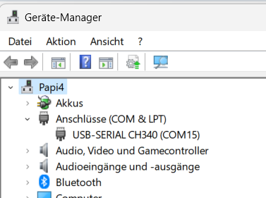

Hallo Leute,
Ich habe ein Problem beim flaschen von meinem Esp32.
Ich habe mittlerweile mir schon den 3 gekauft und ich kann keinen flaschen.
Zwei haben den Chip cp2102 und der anderer hat den ch304.
Ich habe die Treiber installiert jedoch werden sie nich von Windows anerkannt.
Nichtmal in dem Gerate Manager oder auch nicht in der Arduino Softwarwe.
Ich benutze Windows 11.
Ich habe es auch versucht mit einem ttl zu flaschen jedoch wird er auch nicht erkannt.
Wenn ich ihn einstecke dann hört man ein Geräusch, jedoch er wird nicht angezeigt bzw ich finde es nicht.
Ich würde mich freuen wenn ihr mir weiterhelfen könntet.

Mit Zadig sollte auch auf Win 11 ein passender Treiber installierbar sein:
https://zadig.akeo.ie/
Ja, das geht sicher.
Wenn du die Treiber richtig installiert hast und ein funktionstüchtiges USB-Kabel verwendest. Kein Ladekabel.
Welsche IDE nutzt du?
wen die 2.xxx dann tut sich Windows 11 schwer mit den USB Treibern für ESP und Arduino nachbauten.
Drück mall Windowstaste und im Suchfeld schreibe Geräte Manager dort sollte angezeigt werden was du hast wen der ESP an gestöpselt ist, habe gerade ein ESP8266 dran mit CH Treiber
