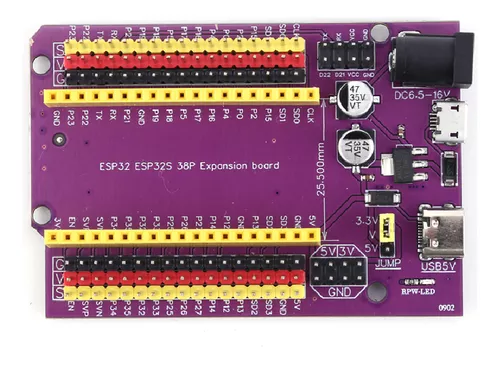

Buenas tardes, tengo un problema usando un ESP32 de Espressif, y es que al momento de conectarla a un shield o carcasa como la de la imágen, no puedo cargar código ni funciona el que ya está escrito, he confirmado que solamente tiene ese problema con la carcasa, ¿Saben de alguna forma de corregirlo?, porque realmente necesito usar esa carcasa, gracias.

Revisa las soldaduras, también que no haya cortocircuitos entre pistas.
¿Cómo la alimentas?
Agrego:
Los conectores USB son solo para alimentación (no sirven para cargar código), o sea, la alimentas por el jack con entre 6.5V y 16V, o por USB con 5V.
Atento con el jumper que selecciona la tensión del rail rojo, selecciona la adecuada para lo que vayas a alimentar desde esos pines.
No hay regulador de 3.3V, los mismos los toma desde la placa ESP32 (mala idea), no excedas el consumo permitido.
