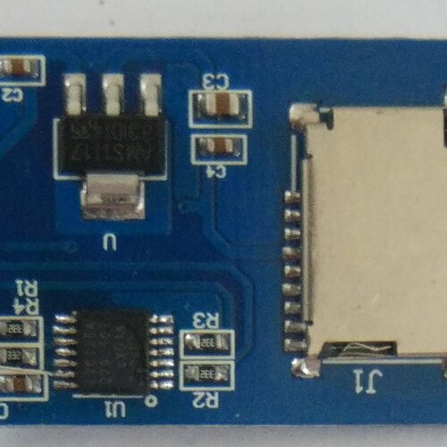

La mayoría de los módulos microSD (no digo todos porque tal vez haya alguno bien diseñado) tienen un pequeño detalle, nunca ponen MISO en alta impedancia.
El problema es que en lugar de tener conectada la habilitación de la salida del buffer al CS del módulo la han conectado a masa, entonces la salida está siempre activa.
La solución, aunque complicada, es modificar la placa.
 ![](https://europe1.discourse-cdn.com/arduino/original/4X/1/6/e/16ef8ffa2ed3489f8a8f8f4074b37a622977537f.jpeg)
> **[SD CARD READER MISO HACK](https://hackaday.io/project/164296-sd-card-reader-miso-hack)**
> Hack a common SD card module to force release MISO by remove a PCB track and adding a wire between MISO external output from buffer gate and CS line.
En tu caso, una solución sin tener que modificar la placa puede ser usar el segundo puerto SPI, de esa forma no habría "colisiones" entre las señales MISO por estar en pines diferentes.

Claro, la formatee a FAT32, incluso, me percarte que no estaba alimentado la microSD (pin mal colocado) y cuiando eso paso, ya no me permitia cargar el codigo y cuando abria el monitor serial, salia muchas letras raras haciendo recorrido, creo que es el PIN12 que molesta al iniciar.
por el alto consumo de energia de la MicroSD, si o si debe estar el RFID en HSPI, hare retornar todo y pruebo nuevamente.

Si, es probable que el MISO siempre conectado "moleste", la verdad es que tengo un lector de microSD pero hasta ahora no lo usé.
También tengo un lector RFID, voy a ver si los pruebo con el ESP32...
Me parece raro lo que me decís del consumo de la memoria, yo no he tenido ningún problema.
