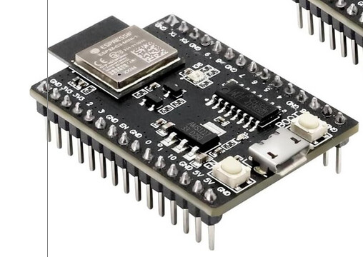

hi, ich habe einen kleinen ESP32 C3 mit einer roten LED die immer an ist, auch im Deepsleep. Irgendwo auf Reddit habe ich gelesen, dass die wohl rausgelötet/geschnitten werden muss, wenn man sie nicht an-haben will. ich habe es über USB und über den 3.3v Anschluss versucht (Batteriebetrieben), in beiden fällen war die LED weiterhin an.
Das teil soll in eine Zisterne und dort nur 1x am Tag aufwachen und Daten per BLE senden, die LED würde nur unnötig die Batterien aussaugen.

Gibt es da eine andere Lösung?

Diese Led ist fest mit der Betriebsspannung verlötet, somit bleibt nur ein auslöten.
ok vielen Dank..Batteriebetriebene Projekte müssen das ja dann immer machen..
Stimmt, bei diesem Baustein ist das leider so.
Es gibt kaum Boards ohne diese Led. Dann müsste man andere Boards nehmen, die allerdings mehr Hardware-Aufwand beim Betrieb benötigen.
ok, ich versuche es einfach mal mit einem Skalpell. Danke für die superschnellen Antworten.
Das wäre nicht die optimale Lösung.
Dabei kannst du u.U. eine Leiterbahn durchtrennen, die noch weiter zu anderen Bauteilen geht.
Lieber auslöten.
Du musst auch den CHxxx baustein trennen. Das board ist unglücklich gewählt um Strom sparen.
Oder du nimmst gleich einen ESP32-C3 super mini.
Da ist kein CH34x drauf und der ist kleiner. Die Led muss da aber auch raus.
Oder du nimmst den ESP-C3 mini solo auf einer eigenen Platine.

das würde ich an deiner Stelle ausprobieren, bevor ich die LED abmontiere...
