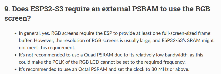

habe mir grade so ein Devboard mit ESP32-S3 und 7" RGB-Display einfliegen lassen.
Display läuft so weit. Aber sobald ich den ESP mit WiFi connecten lasse, beginnt der Bildschirm zu flackern.
Nach längerer Recherche im Inet und Rücksprache mit dem Hersteller ist hier anscheinend nicht das spezielle Board das Problem, sondern dass auf der ESP32-S3-Architektur der Flash und das PSRAM auf dem gleichen SPI-Bus liegen. Das Display nutzt das PSRAM für den Bildaufbau, weil es keinen eigenen Speicher hat, und der Wifi-Treiber schreibt auch immer wieder was über den SPI-Bus. Damit crasht es.
Als Lösung wird, so viel ich rausgefunden habe, angegeben, man solle das Board mit der ESP-IDF programmieren. ^^
Gibts da wirklich keine Lösung für die Arduino IDE?

Das verstehe nicht :wink: jeder Display Driver hat so viel Speicher wie Bildpunkte x 3 plus ein paar Byte dazu.
Der Speicher was wird für die Bearbeitung (Print, Geometrie ) benötigt liegt ESP, da nicht jeder ESP hat PSRAM alle Lib's was ich kenne versuchen gar nicht den nutzen.
Einzig HMI Displays haben mansch mall Zusatz RAM grundsätzlich die mit HDMI Ausgang.
Hier zu lesen
