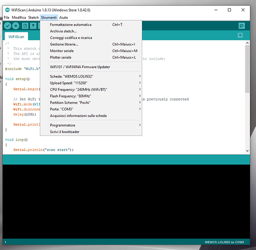

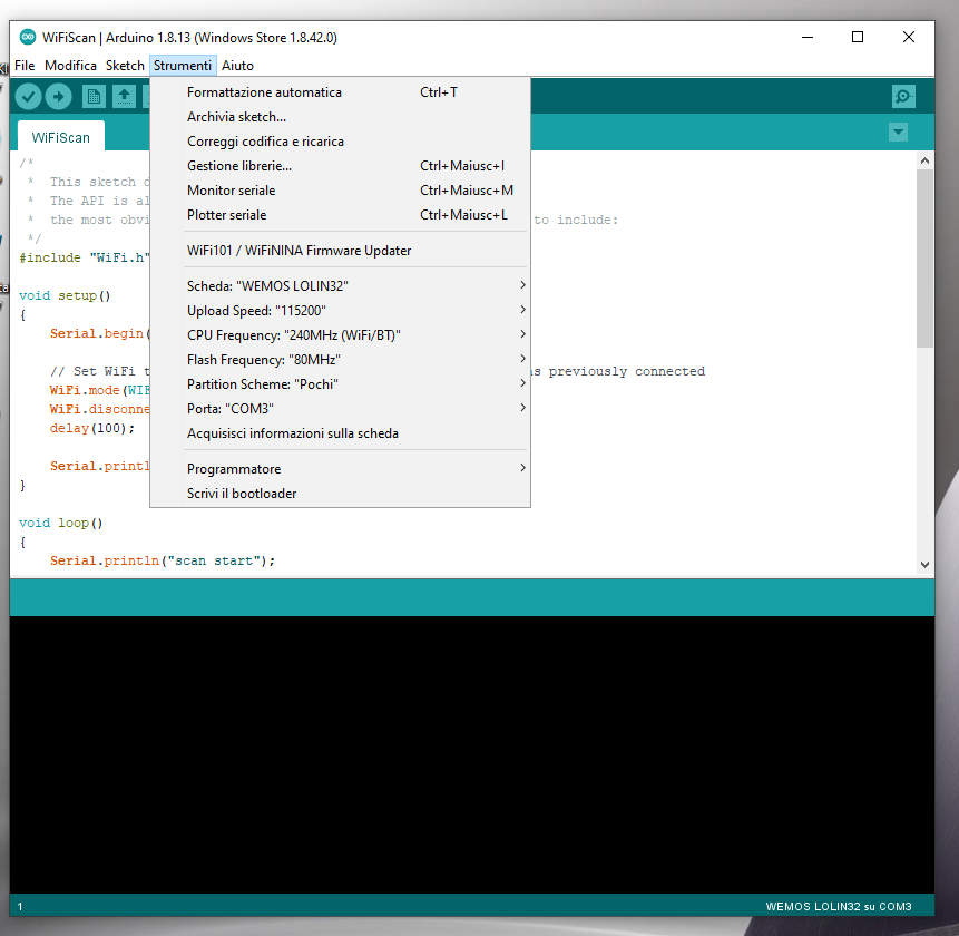

Ho modificato le impostazioni aggiungendo la stringa; https://dl.espressif.com/dl/package_esp32_index.json per avere il supporto per le schede ESP32

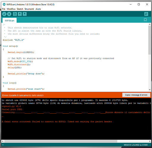

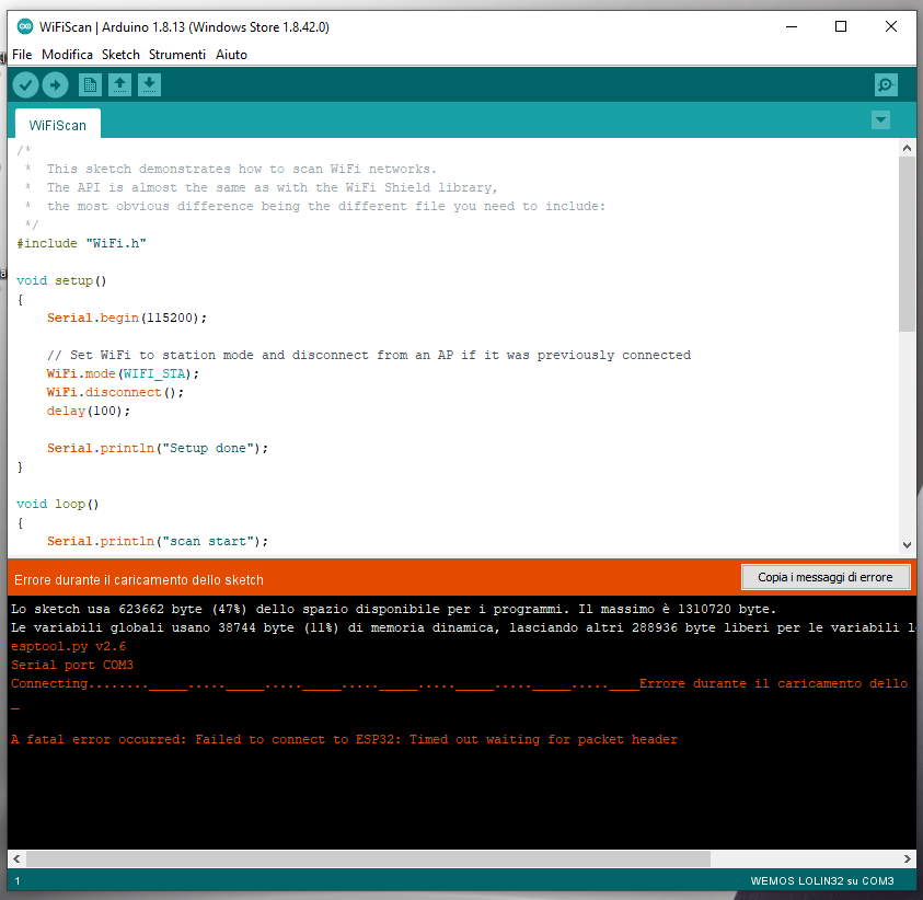

Ho provato a caricare lo script di esempio WifiScan ma mi compare l'errore:
A fatal error occurred: Failed to connect to ESP32: Timed out waiting for packet header
Allego foto della scheda e alcune schermate del ARDUINO ide.

Avevo letto anche io quel post e ho provato a collegare il pin EN con il GND quando compare la scritta in arancio Connecting ma di fatto non è cambiato nulla e mi compare sempre l'errore:
