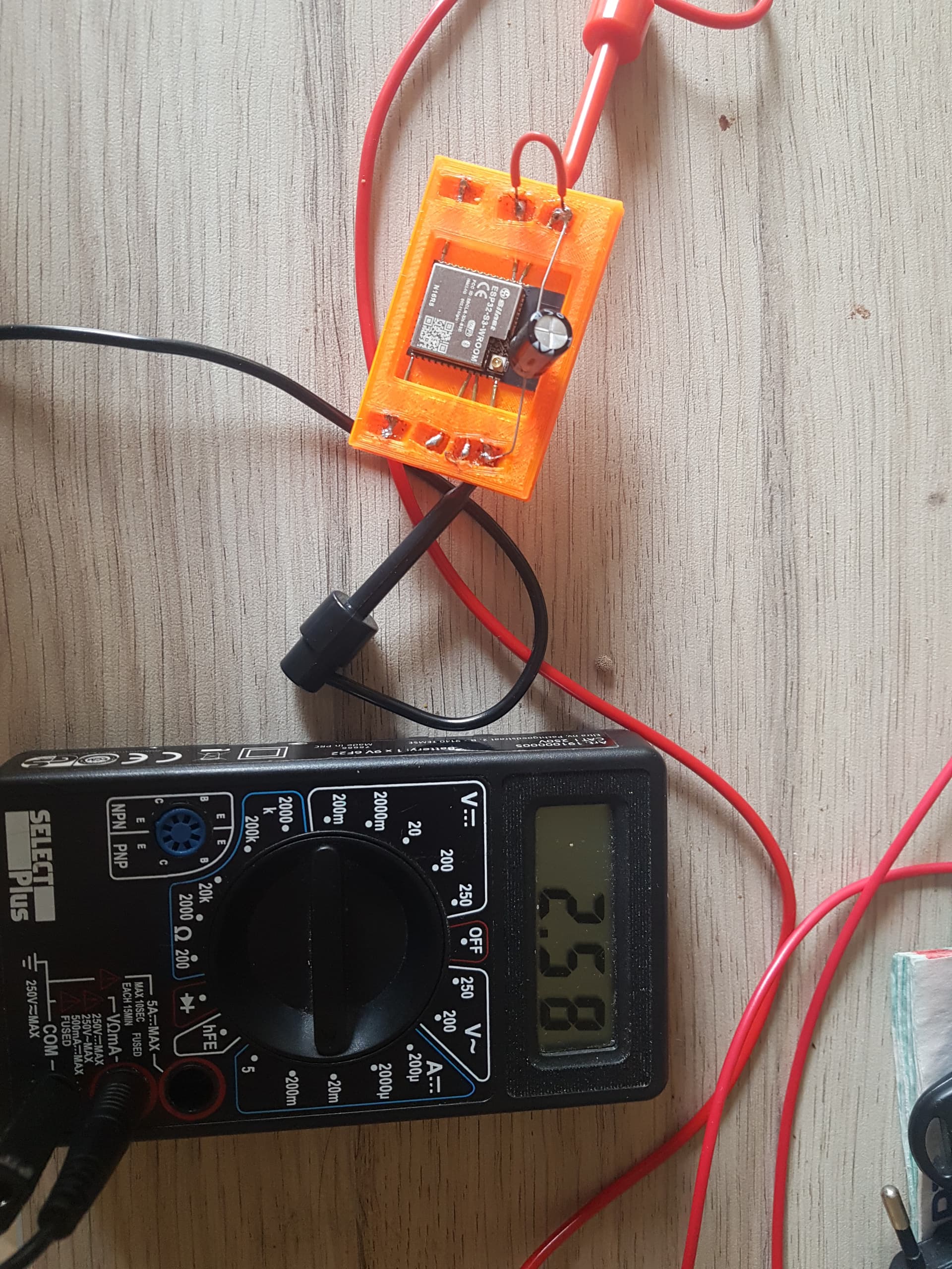

Bonjour à tous,
Je souhaitais utiliser des ESP32S3 pour différents projets sur batterie (notamment suivi humidité de sol) dans home assistant, via Esphome.
Mon problème : 2,5ma consommés en deepsleep au lieu de quelques µa.
Les batteries sont donc drainées en quelques jours...
Pour affiner le "diagnostic" je repars donc de zéro:
-j'utilise une carte "nue" (simplement +3.3v, gnd et enable reliés à mon alimentation 3,3V via des pogo, un seul condensateur pour stabiliser le tout, pas de LDO)
-J'utilise l'exemple fourni par la bibliothèque esp32 de l'Arduino IDE (j'abandonne esphome pour les tests, afin de m'assurer que le problème ne venait pas de là) - j'ai aussi tenté de désactiver la wifi et l'ADC...
-je teste plusieurs cartes ESP32S3
-Je teste le même montage/même code avec des ESP32C3
Résultats : systématiquement 2,5ma consommées par les ESP32S3 et moins de 10 µa par l'ESP32C3...
Le code et le montage étant identiques et simplifiés au maximum, je n'arrive pas à trouver la cause de cette consommation aussi élevée
Je privilégie l'ESP32S3 car il expose plus de GPIO que le C3.
Merci par avance pour toute suggestion ou tout lien sur cette problématique...!

Bonsoir
Pourrais tu faire un petit schéma montrant les connections de ton module WROOM ESP32-S3 ?
je ne suis pas certain de bien interprêter la photo
La consommation de deep-sleep avec le code testé est effectivement anormale
Merci d'avoir pris le temps de me lire !
voici un schéma (le montage est strictement identique avec les ESP32C3) :
Le multimètre est nécessaire car la résolution de ma petite alim' est de l'ordre du ma.
En reliant également la borne 1 du module à la masse, y -a-t-il du mieux ?
+Relier GPIO0 à 3,3V
(pour EN et GPIO0 je préfére insérer une résistance entre la broche et 3V3, ça facilite le basculement en mode flashage)
pour info : environ 50µA avec l'exemple TimerWakeup,
Extension ESP32 en version 3.04
Carte Lolin S3 Mini alimentée en 3,3V en sortie du régulateur linéaire laissé en place (un petit courant entre donc dans le pont diviseur de tension du régulateur en plus du courant alimentant le circuit intégré ESP32-S3FH4R2)
Borne 1 reliée à la masse et GPIO0 à 3.3v, aucun changement...
Je te rejoins pour les pullups, le montage illustré avait pour objectif de limiter au maximum les composants, (quoiqu'avec esphome je n'utilise que des màj OTA donc pas forcément besoin de prévoir de repasser en flashage)
J'ai oublié de préciser qu'il s'agit de cartes chinoises, donc peut-être un soucis de ce côté...

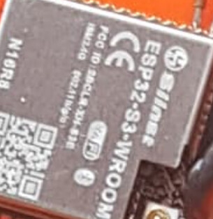

Espressif étant une entreprise chinoise sérieuse qui conçoit et produit ses circuits intégrés et les divers modules WROOM .... il vaut mieux moduler les préjugés ou abandonner tous les ESP...... :wink:
Bien entendu avec une copie (chinoise ou pas) de module ESP32-S3-WROOM-1U sans logo Espressif tout peut arriver .......en fonction de ce qui est sous le capot, tant pour les composants que pir le schéma.
contre
OTA , comment t'y prends tu pour flasher avec le deep-sleep activé ?
Je vais donc moduler mes préjugés car c'est la première fois que je reçois une carte qui ne respecte pas la datasheet ! J'aurais pu rédiger différemment en précisant qu'il s'agit de copies achetées sur Ali...
Pour les màj OTA, j'ai une variable binaire sur Home assistant qui me permet de désactiver le deepsleep, donc j'active cette variable puis je redémarre la carte (via EN)
Si sur le lien de la boutique sur Aliexpress la photo de l'annonce montrait un module WROOM avec logo Espressif tu peux te faire rembourser pour non conformité
la consommation constatée en deep-sleep avec ton module Silnet (?) me fait penser à une carte LOLIN 32 Lite (pas un module) ou le Chip Select de la mémoire Flash était en l'air pendant le deep sleep, mémoire Flash pas correctemebt désactivée...
Pas de tromperie sur la marchandise, Espressif n'était pas présent sur les photos, la marque indiquée est Siinst, je n'ai pas trouvé de datasheet spécifique.
Oula, penses tu que ce soit gérable d'un point de vue logiciel ? Ou nécessaire d'ajouter une résistance de pulldown sur le chip select ?
gérable du point de vue logiciel ? ce n'est pas mon point fort !
Pas gérable d'un point du vue matériel si le schéma interne de ton module Siinst est identique à celui de l'original d'Espressif : le signal SPICS0 qui sort du circuit intégré ESP32-S3 pour aller vers la mémoire Flash SPI ne sort pas du module (cf Figure 6 de la Data Shett des modues ESP32-S3-WROOM 1 et 1U
