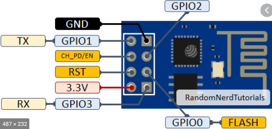

les Rx et TX de la carte ESP-01 , sous firmware AT, servent au dialogue des commandes es AT et aussi a l'émission par l'ESP-01 des données demandées sur Internet. Du point de vue des fonctionnalités de l'ESP-01 on est limité à celles fournies dans la liste des commandes AT
En abandonnant le firmware AT il est possible de coder ce que l'on veut dans l'ESP-01 grâce à l'ID Arduino (dans la limite de la mémoire disponible) et en utilsiant la plus part des librairies disponibles.
Il est alors possible d'imaginer le protocole de son choix entre carte Arduino classique et ESP-01
C'est la double page blanche avec codage sous Arduino des deux côtés !
Ah d'accord je comprends,
Mais du coup lorsque je veux lire l'information sur le pin RX de l'ESP ou le pin GPIO0, comment je peux coder ça?
Car dans l'arduino si je veux récupérer l'information sur le pin 5 par exemple j'ai juste a écrire DigitalRead(5)
Mais dans l'esp je ne sais pas comment sont définit les pins. Est-ce que le pin GPIO0 est définit comme le pin 0, le RX comme le pin 1, etc ?
Oui, ils ont définis comme cela.
Dans une programmation de l'ESP-01 sous IDE Arduino on utilise par exemple :
digitalRead(n) pour lire l'état du GPIOn

DigitalRead ne permet que lire l'état donc soit HIGH soit LOW, comment pourrait-on envoyer un caractère à l'ESP, pas exemple le caractère "A" et qu'il lise bien "A"? Existe t'il une fonction qui permet ça ?
Pour exploiter une ligne série, tu n'utilises pas directemnt les valeurs lues sur une broche. C'est possible mais complexe.
Tu utilises une objet Serial.
Le même qui te permet, sur l'Arduino, de discuter avec le moniteur série.
Donc, sur l'ESP:

Une borne multifonction comme Tx/gpio1 ne peut pas tout faire a la fois. A la mise sous tension elle est connectée a l'Uart et devient Tx. Pour l'utiliser en tant que gpio1 il faut au préalable la déconnecter de l'Uart
pinMode(1, FUNCTION_3)
Pour Rx/gpio3
pinnMode(3, FUNCTION_3)
Pour Rx/gpio3
Mais pourquoi délaisser Rx s'il s'agit de faire entrer un octet comme dit plus haut ?

l'ESP-01 est juste une version étriquée des cartes à ESP8266 (peu de GPIO, pas d'entrée analogique...)
Merci pour le site internet, je vais aller y faire un tour pour voir ce que je peux faire avec un ESP!
Oui c'est vrai que c'est assez restreint la version 01
