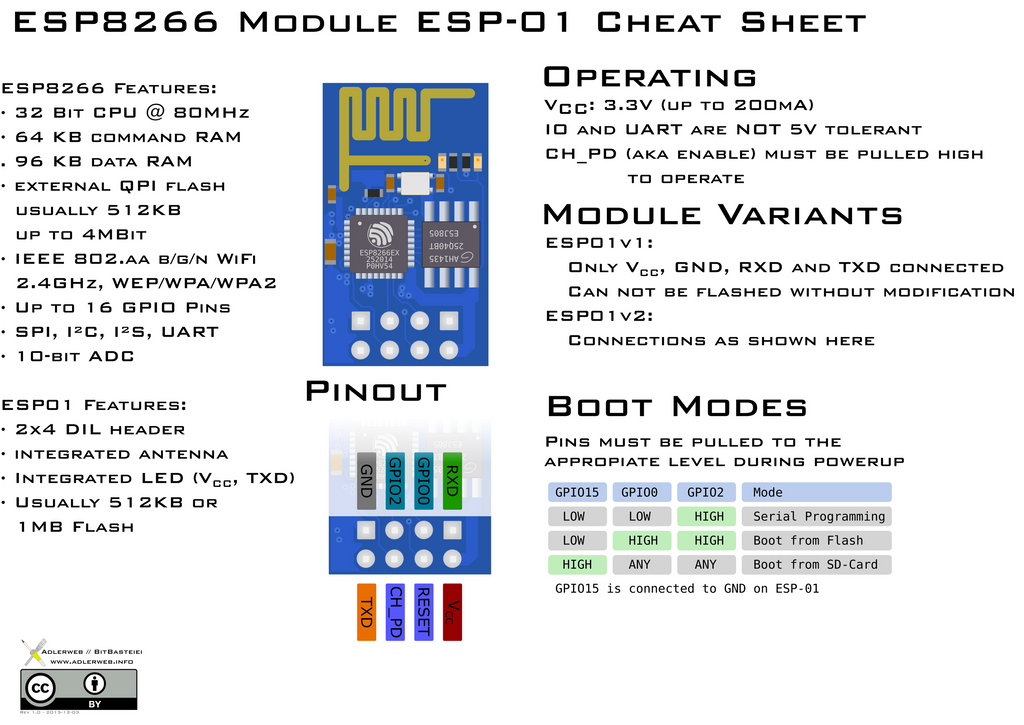

Vorrei un suggerimento in base ad un problema che ho in questi giorni. Da non molto ho messo mano all'ESP8266'01 e ho cominciato con un semplice progetto che si trova in giro, collegando il classico modulo relè alimentato a 5v. tramite il trans. 2N2222 allo stesso ESP01.
Il tutto funziona bene, ma la cosa strana è che, staccando l'alimentazione del circuito, riallacciandola il modulo ESP va in blocco e quindi non si collega alla rete, togliendoil transistor PNP, si collega e rimettendo il transistor, quando il circuito è alimentato, funziona tutto perfettamente. Se qualcuno ha qualche valido suggerimento, lo ringrazio fin d'ora. Francesco

il GPIO2 all'accensione vuole un livello HIGH
